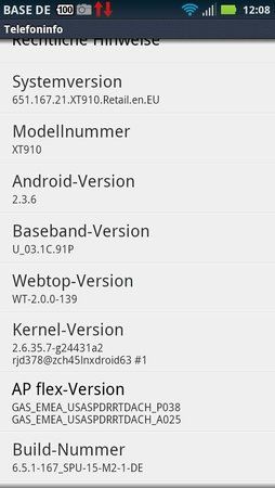

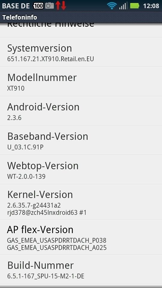

Hab mal meine System info angehangen!!!
2.3.6 passt normal schon.
