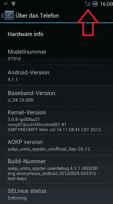

Hey,
seit kurzem habe ich ein Razr und bin auch eigentlich sehr zufrieden. Nur der
W-lan empfang macht mir ein bisschen zu schaffen. :unsure:
Wo ich mit anderen Handys/Tablets guten Empfang habe hab ich mit meinem razr nur schlechten bis gar keinen Empfang.
Nun hab ich gelesen das man eine andere Baseband Version flashen kann.
Hilft das wirklich mein W-lan Empfang zu verbessern?
Außerdem weiß ich nicht ob diese Lösung mit meiner Custom Rom kompatibel ist.
Also kann mir vielleicht jemand sagen, ob ich das Baseband ohne Probleme flashen kann oder doch lieber auf eine andere Custom-ROM wechseln soll.
Unten noch ein Screenshot mit ein paar Informationen.
Gruß Eike :)
p.s.: Außerdem scheint meine Netzanzeige auf dem niedrigsten Balken festzuhängen, egal wo ich bin, immer nur ein Balken, auch wenn ich bestes Netz hab.

Das Baseband hilft allgemein, den Empfang zu verbessern
Kompatibel sollte es auch sein aber die Basebands sind nicht mit Safestrap kompatibel (wegen dem Updater-Script)
Du musst also auf ein Update von BM warten (welches in Kürze erscheint)
Damit funktionieren die "neuen" ROMs auch mit BM :thumbup:
Zu den Balken:
Das liegt an der ROM
Wie du schon sagst: Du hast trotzdem guten Empfang
Irgendwann wird auch das mit einem Update behoben
