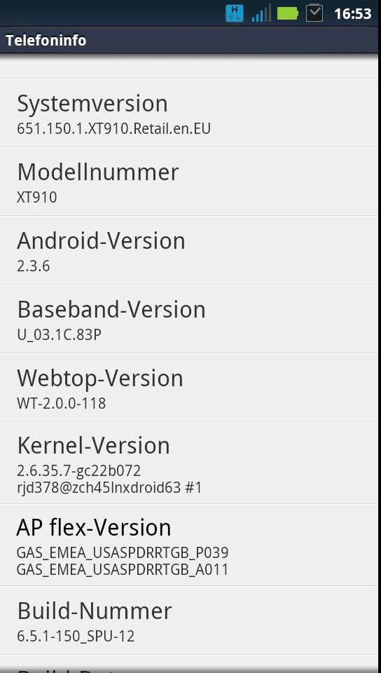

Hat funktioniert, hier der Beweis ;)
Mit Root?
Hab das Foto mit Screenshot it gemacht....also ja ;)
Sent from my XT910 using Tapatalk
