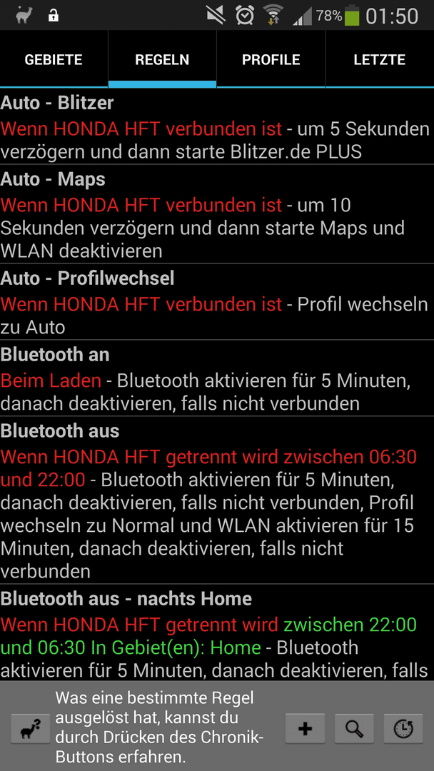

Ich lasse mit Llama beim Laden für 5 Minuten BT angehen. Auf die Art muss man nur einstecken und der Rest läuft von alleine.
