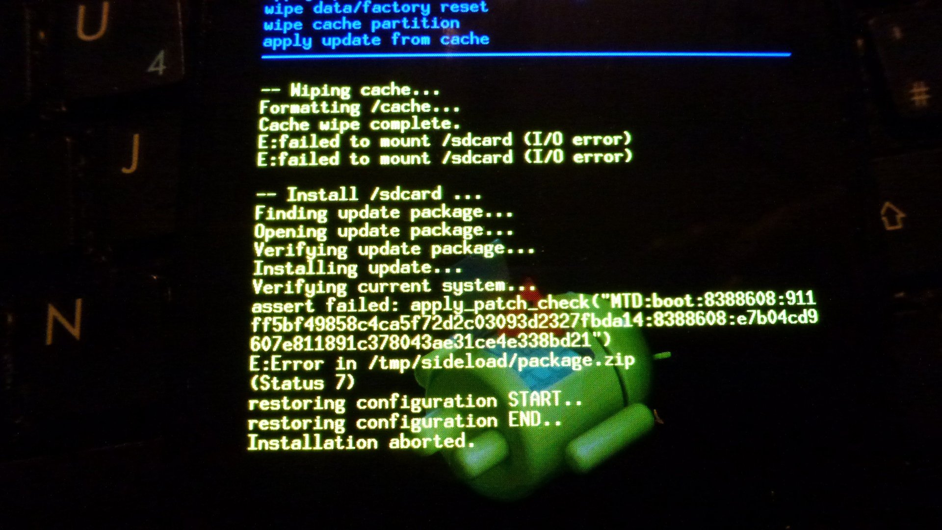

ich habe mir das Razr abgeschossen, ich habe versucht das MIUI zu flashen, bis zu den Wipes und Format System bin ich gekommen, dann gab es irgend einen Fehler mit der SDkarte. Ich komme noch in das Moto-Recovery, aber wenn ich boote kommt nur das Moto-Symbol und danach ist ist das Razr aus (kein pumpendes Motosymbol). Nach ein paar Minuten kommt das Symbol wieder und verschwindet dann.
Hat jemand eine Ahnung was ich jetzt machen kann?
Oliver
Oliver
Radio auspacken und den leak neu installieren nach meiner leak Anleitung unter update

Ich habe jetzt alles zweimal gemacht, beim aufspielen vom Rechner gab es keine Fehler. Gewipet und jetzt auch eine zweite SDcard benutzt, immer der gleiche Fehler.
Kann ich mit den China-Fastbootfiles was machen und wenn wie?
Ich hab mal ein Bild von der Fehlermeldung gemacht
Gesendet von meinem XT910 mit Tapatalk 2
Ich meinte natürlich RSD und nicht radio ;)
