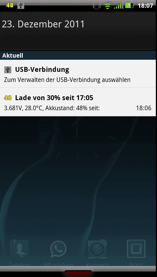

Also ich hab´s ja schon mal gewagt, jetzt eben nochmal. Bisschen an der systemui.apk rumgespielt. Erste Ergebnisse siehe unten.:smile: Und es geht weiter, erstmal alle Grafiken finden.:confused2:
Zum System: Android 2.3.6 mit root, nicht deodexed.

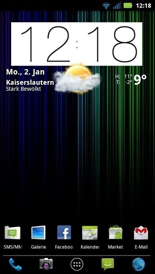

So hatte jetzt mal zeit die Sache in Angriff zu nehmen.
Hat alles einwandfrei funktioniert, vielen dank ;)
Sent from my RAZR XT910.

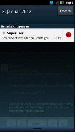

alles schön und gut, sieht auch top aus! aber wenn man die bar mit dem finger runterzieht, ist das dann immer noch standart?
Ja, das wollte ich aber auch so.
Man kann die passenden files ja auch einfach tauschen wenn man will.
