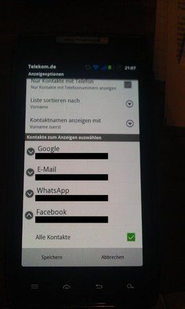

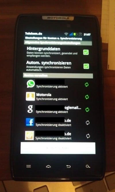

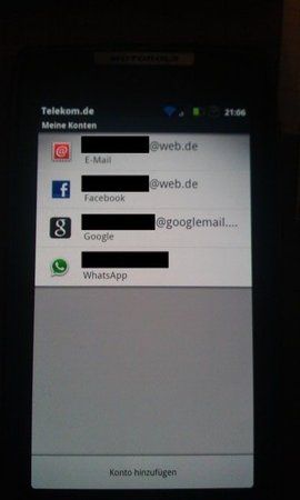

Hey,
bei mir synchronisieren die Kontake nicht mit Facebook obwohl ich das Konto eingebunden habe (s. Bilder)
Hat jemand das selbe Problem?
Auf dem einen Screen der Kontenübersicht steht die Synchronisierung auf deaktiviert und ich kann es irgendwie nicht ändern.
Hoffe jemand kann mir helfen.
Danke schon mal!

Den screen ganz rechts finde ich in meinem RAZR irgendwie nicht.
Wie kommt man da hin?

So, ich muss auch mal was dazu sagen.
Im Blur ist irgendwie ein Bug drin, d.h. wenn man die offizielle Facebook App installiert, wird das bei den Konten nicht erkannt. Es gibt dann 2 Facebook Symbole, einmal das von dem integrierten Facebook und einmal das von der App.
Im Kontenmanager kann man dann auf das integrierte draufklicken und sich anmelden (funktioniert halt mit Blur Integration, aber ohne App). Das 2te Facebook Symbol (das von der offiziellen App) lässt sich nicht auswählen (BUG). Deshalb ist eine Synchronisation von Kontakten NUR mit der im Blur integrierten Facebook Version möglich. In der Facebook App gibts zwar ne Auswahl, was gesynct werden soll, diese ist aber beim RAZR einfach nicht da! Wenn man also die App nutzen möchte und Kontaktsynchronisation haben will, muss man zusätzlich zur App die integrierte von Blur benutzen --> beide gleichzeitig = im Endeffekt mehr Akkuverbrauch und man hat die Meldungen dann theoretisch alle doppelt. Der Fehler tritt auch mit der Blur Version vom Droid Bionic in den USA auf. In nem amerikanischem Motorola Supportforum schieben die das natürlich auf Facebook, aber es ist doch eigentlich offensichtlich, woran es liegt... Achso und beim letzten Screen kann ich auch nicht wirklich nachvollziehen, wo der herkommt^^

Auf deinen einen Screen gelangt ihr wenn ihr im Datenmanager Hintergrunddaten aktiviert und dann den Android Market öffnet.
Hmm.. Gleiche Systemversion und Build Nummer wie bei mir. Wenn ich aber bei mir Hintergrunddaten aktiviere (zuerst deaktiviere, weil es schon aktiviert war), dann HOME drücke und den Market öffne, dann kommt bei mir nich dieser Kontenbildschirm...
Ich komme auf diesen screen, wenn ich Hintergrunddaten im Datenmanager DEaktiviere und dann den Market öffne. War mir neu.;)
