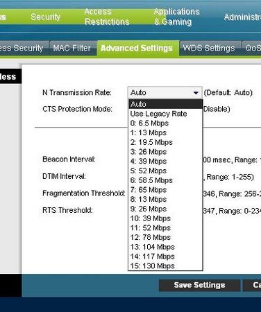

Mmh. Vielleicht lag da auch ein Haken. 11n sind 52 MBit/s, ne. Mein Razr connected sich immer mit 54 MBit, was ne "krumme" Zahl ist, die in der Transmission-Liste nicht auftaucht. Würde ich n-Modus benutzen, könnte ich hier vielelicht auch Probs kriegen.
Lass doch den Router entscheiden, was er dem Clienten gibt. Mit Xn zwingst Du jedem Clienten diesen Modus auf, würd ich als Nicht-ITler mal behaupten :-ö

Ich meinte die Transmission-Rate im Modus n (neben b und g). Da gibt es 15 + Legacy. Der Router entscheidet per default, welche Rate er nimmt, was mit dem Alter, der Hardware des Clienten zusammenhängen mag.
Er meinte wohl den Standard 11n, ich meinte Auswahl 11 in der Liste von 15 innerhalb des Standards.
Aaahso, ne sowas kann man in der Fritzbox nicht einstellen. Zumindest mit der originalen Firmware nicht. Ich hab auch erst mal den n-Modus im Razr deaktiviert und schau mal wie es im g läuft. Wenn man nicht viel intern macht, reicht das auch völlig.
