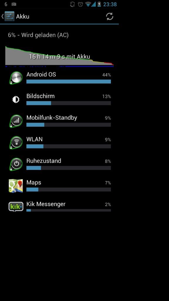

Seit der 1.0.8fix läuft bei mir kein Bluetooth mehr, mit neuem/empfohlenen Kernel und baseband... Hat noch jemand das Problem? Freezed beim aktivieren von bt... :s
Ach, ist mit gerade aufgefallen, guckt euch bitte mal die screens an... Komisch, oder??
Bei mir ähnlich, nur nicht ganz so schlimm. Bei ca. anderthalb Stunden screen on.
Der Android-os-Verbrauch ist aber extrem bei mir...apps wie Facebook, Whatsapp tauchen garnicht mehr in der Liste auf?
