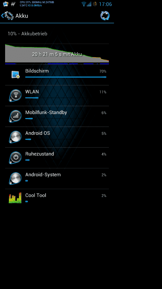

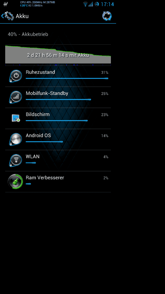

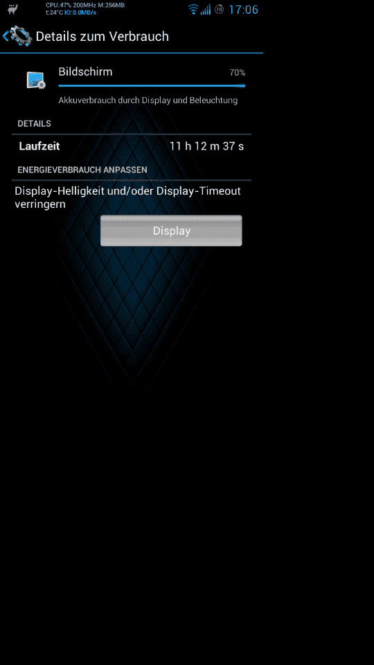

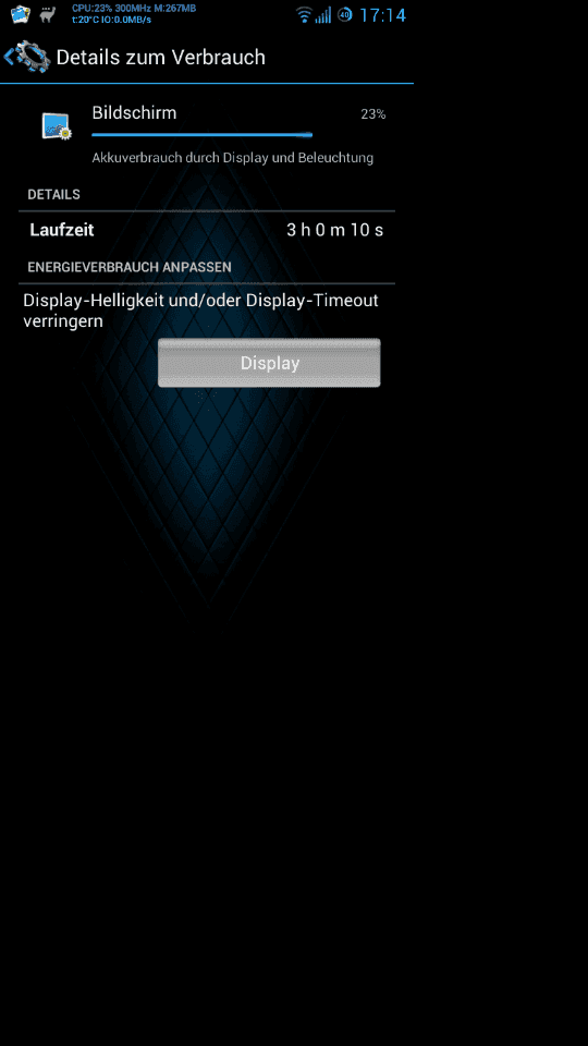

Siehe anhang.
mawie wie kommst du auf solche werte, ich hab den kernel das baseband llama, undervolt patch funktioniert leider nicht.....
und komme wenns gut laüft auf 15-20h akkubetrieb im normalen alltagsgebrauch..
meine rom ist Bootmenu slot 1 !
Undervolt patch funktioniert schon, du müsstet nur die Werte in der 70uvoltc etwas erhöhen (die in der zweiten Reihe, die erste Reihe ist immer mhz und die Reihe dahinter immer der Volt Wert) . Erhöhe die Volt Werte um +50mV (in jeder Reihe) und flashe ihn dann nochmal. Sollte dann gehen. Wenn es läuft ohne Fehler (freezes etc.) dann kannst du die VoltWerte nochmal um 25 absenken und wieder testen (diesmal kannst du es auch direkt in /system/etc/init.d/70uvoltc machen per root explorer (unbedingt die evtl danach gespeicherte .bak-datei löschen vor dem reboot). Einfach solange ändern, bis du gute werte für dein Gerät hast.
Mawie hat das so gemacht: Das Display einfach angelassen bis der Akku lerr ging, dabei gelegentlich mal ne sms und whatsapp, etc.. So kommt man schonmal auf 11 h..
