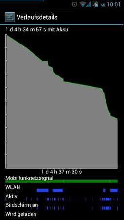

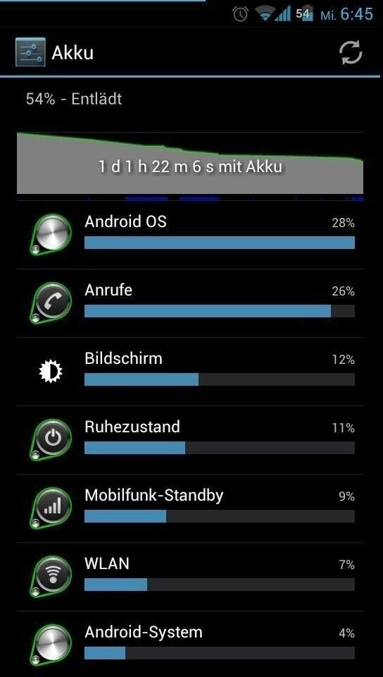

Hier mal mein Akku verbrauch mit der neusten AOKP.
Warum ruckeln meine Videos so extrem mit der AOKP und mit der CM9 nicht??? Hat dafür jemand eine lösung?
Die Detail Ansicht wäre interessanter da man sehen kann wie das Telefon aktiv war.
sent from my RAZR XT910.

Meinst du diese hier?
