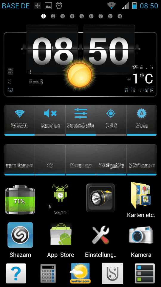

bei mir verändert sich immer öfter die Schrift der Widgets auf meinen Startbildschirmen.
Statt Schrift habe ich da plötzlich nur noch helle Klötzchen.
Da hilft dann app cache cleaner und/oder rebooter, aber immer öfter nur noch ein Neustart.
Ist das Problem hier bekannt?

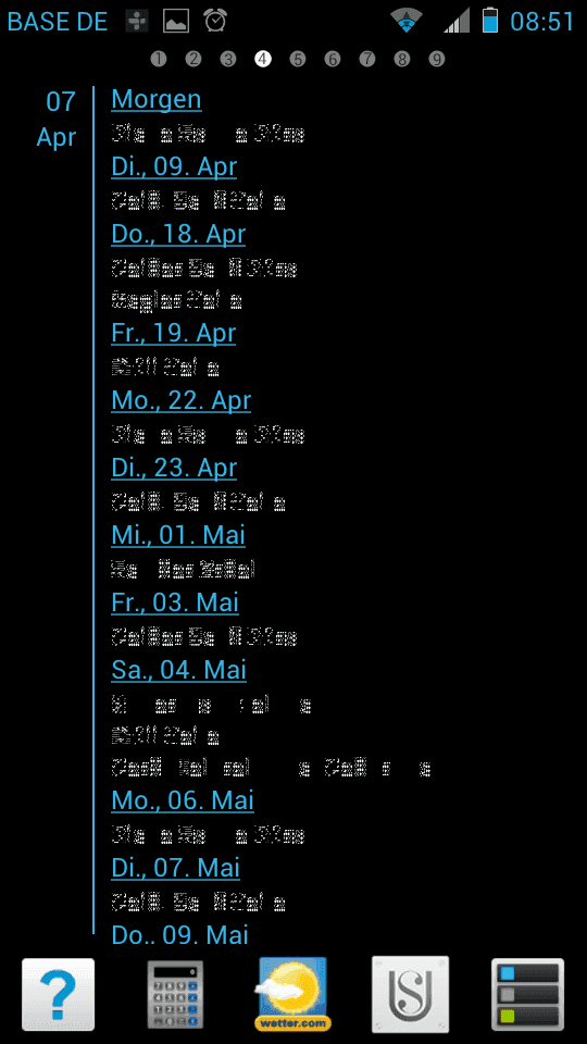

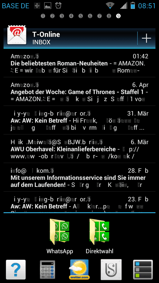

Habe mal ein paar screenshots gemacht. Sowas schon mal gesehen? Die Veränderung der Schrift taucht nach längerem oder auch hektischem surfen auf und betrifft nur widgets. Ein FR habe ich nach ICS noch nicht gemacht, wollte ich erst bei JB erstmals machen.
