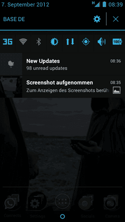

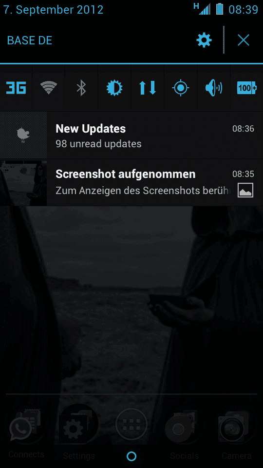

power toggles läuft-zumindest mit dem stock-launcher-problemlos auch unter ics.
die darstellung von uhr und datum wie auf dem screenshot aus dem play store war eventuell mal in einer früheren version enthalten.
Guten Abend, benutze ebenfalls toggle.
Nur bei mir kann ich das GPS Symbol nicht aktivieren. Es steht GPS zur Auswahl da, komme aber damit nur in die Einstellungen. Habe das offizielle ICS (gerootet)
Gesendet von meinem XT910 mit der Android-Hilfe.de App
in der aktuellen version von power toggles ist der motorola 1 % battery hack enthalten, funktioniert einwandfrei. (aktivierbar unter settings - battery controls)
