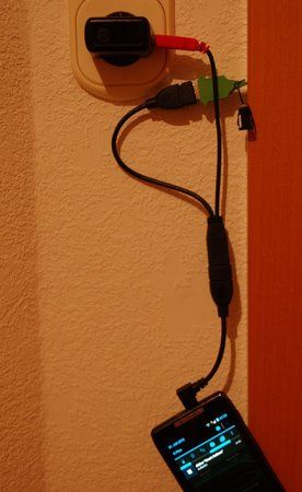

Hab jetzt extra noch ein USB Host Kabel (OTG Kabel) gekauft und wie auf dem Bild angeschlossen. Hab auch mal versucht ein Hub vor den Stick zu Stecken (im Prinzip wie auf dem Bild im ersten Post hier). Der Hub leuchtet und somit sollte ja auch der Stick mit Strom versorgt werden.
In der blöden Docking Station funktioniert das doch auch Problemlos... hmmm?!!
Hab ich ein Verkabelungs- bzw. ein Denkfehler???
Edit: noch zur Info -> Stick ist FAT32 und RAZR wird in dieser Ausführung geladen

Hab' mein RAZR verkabelt wie auf dem vorangegangenen Bild dargestellt, aber kann keinen Stick auf dem RAZR verzeichnet finden! Die Stromversorgungsleuchten sind an.
Habe ein Y-Kabel mit drei männlichen Endungen und den Stick dementsprechend mit einem USB-Adapter weiblich auf weiblich angeschlossen. Habe auch einen Hub ausprobiert, aber leider nichts! ( Muss der Hub dann eigentlich selber aktiv sein oder reicht auch da die Stromversorgung über das zweite Y-Ende?? )
Freue mich über jede Antwort! :unsure:
poste mal ein Bild davon.
Viele Hubs haben einen extra anschluss für Strom, damit sparst du dir dann eventuell das Y-Kabel. Aber wie gesagt, ein Bild sagt da mehr als 1000 Worte
