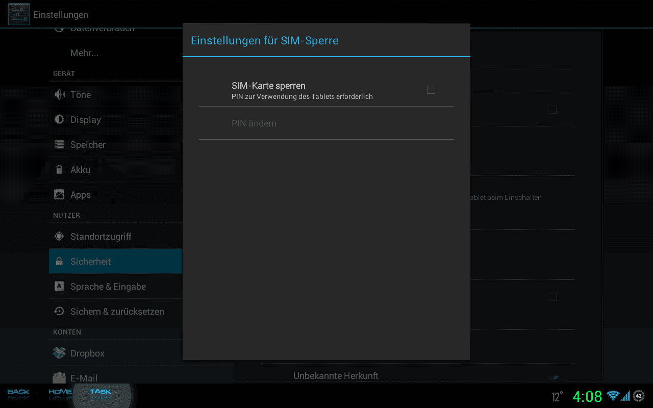

Was passiert, wennn du wie oben MIT SIM hochfährst, dann als erstes die SIM-PIN Abfrage abschaltest, danach in den Flugmodus gehst. Tab runterfährst, SIM entnimmst, wieder hoch fährst?
Hat leider nicht geklappt, wobei mir auch nicht ganz klar ist, was Sie mit "dann als erstes die SIM-PIN Abfrage abschaltest" meinen. Das Tablet ist verschlüsselt, also wie soll ich das "abschalten"? Was ich jetzt im Rahmen Ihres Tipps versucht habe, was, das Häkchen bei "Ein-/Aus sperrt Gerät sofort" rauszunehmen, aber das hat wie gesagt nichts geholfen. Oder meinen Sie mit "die SIM/PIN Abfrage abschalten" etwas anderes? (Entschuldigung für meine technische Laienhaftigkeit.)
Siehe Screenshoot...

@ BigBug: Verrückt. Nachdem ich also Ihrem Tipp gefolgt bin und das Häkchen bei "SIM-Karte sperren" entfernt habe (und danach in den Flugmodus gegangen bin und runtergefahren habe), zeigt das Gerät bei erneutem Hochfahren ohne SIM zwar weiterhin dieses bescheuerte "Tablet nicht bereit. Bitte legen Sie eine gültige SIM-Karte ein, und booten Sie erneut" an, aber wenn ich allerdings MIT SIM hochfahre, will er den SIM-Code nicht mehr wissen (sondern nur noch ganz normal das Passwort)! Warum meckert er dann wenn ich ohne SIM hochfahre? Ist doch verrückt! Dieses Gerät treibt mich noch zum Wahnsinn. Aber vielen Dank für Ihre Bemühungen. Ich bin meinem Ziel jetzt immerhin schon einen kleinen Schritt näher. (Und nein, die SIM war bei der Verschlüsselung nicht eingelegt. Die Verschlüsselung war Monate vor dieser unglücklichen Geschichte mit diesem Hinweis. Zuvor hatte ich nie eine SIM eingelegt, da ich sie für das Tablet schlicht und ergreifend nicht brauche.)
