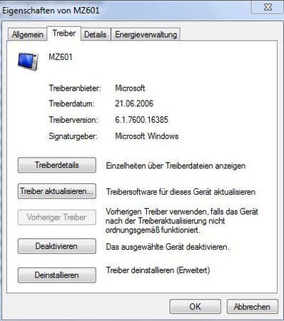

bitte mal Anhänge ansehen>MZ601 funktioniert laut Gerätemanger einwandfrei,Treiber ist von Microsoft und ich kann Recovery ClockworkMod nicht auf die Speicherkarte kopieren,bricht ab.
Mot composite ADB interface hat den Motorola-Treiber,funktioniert aber nicht!!!!
