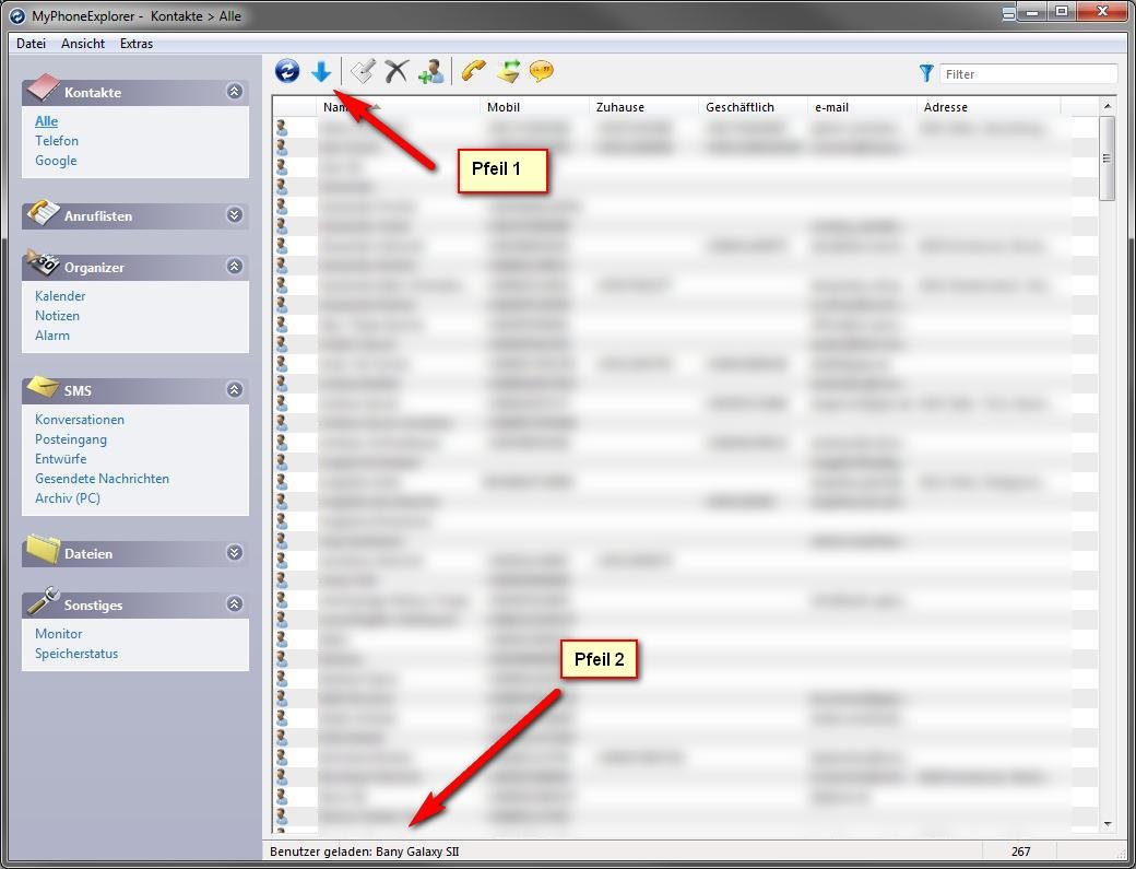

Wie du am Bild sehen kannst (Pfeil 1) hat es 1x funktioniert die Namensliste zu Laden, Kalender usw. sowie Synchronisieren geht aber nicht :scared:
Eigenartigerweise bin ich wie du sehen kannst (Pfeil 2) mit dem Programm verbunden, also was kann da noch sein dass es nicht geht?????? einen ganzen Tag herum sch.... nur wegen dem &§%§/&$=/&

No way !
Dein pic hat nichts zu sagen. Das sieht bei mir genauso aus, auch wenn ich das phone gar nicht verbunden habe.
Die Ansicht sind gespeicherte Daten unter Deinem Profil auf dem PC.
USB debugging ist bei mpe ok.
