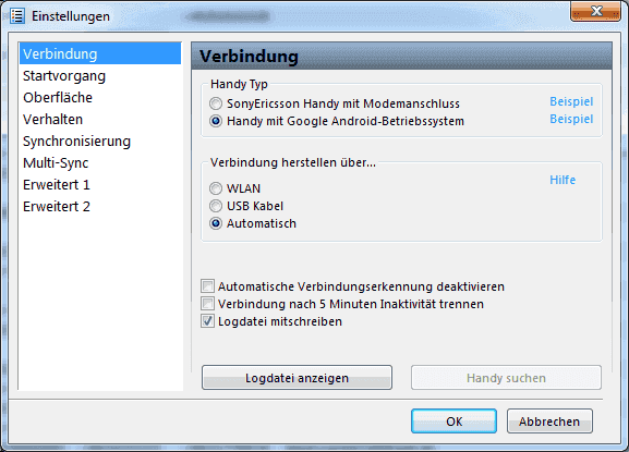

Verbindung :

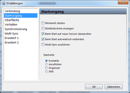

Startvorgang :

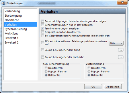

Verhalten :

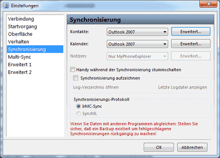

Synchronisierung :
Jetzt könnte es interessant werden. :smile:
Hier kann man nun wählen ob man seine Kontakte in Outlook, Windows Kontakten oder mit googlemail synchronisieren will.

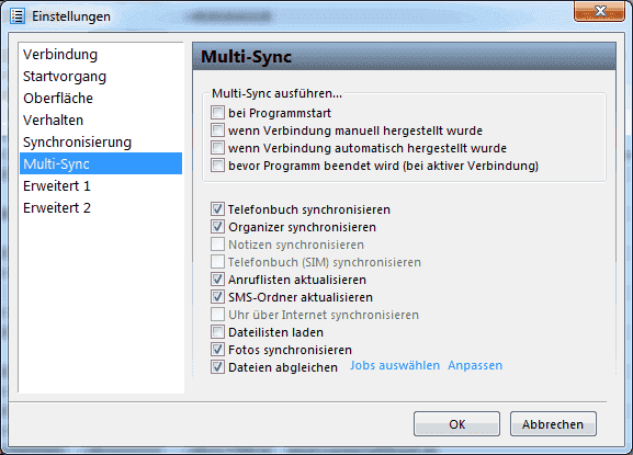

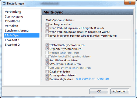

Multi-Sync :
Hier stellt man nun ein wann und was synchronisiert werden soll.

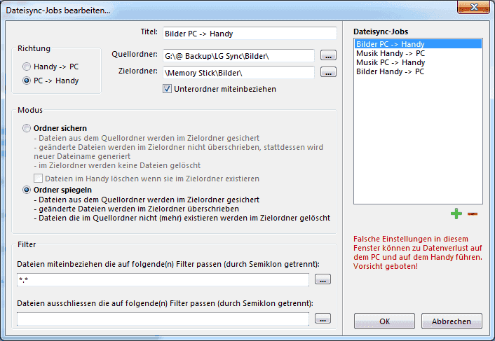

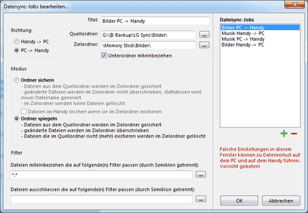

Dateisync-Jobs :
Dieses Fenster seht ihr, wenn ihr wenn ihr bei "Multi-Sync" auf anpassen unten neben Dateien abgleichen klickt.
Da ich noch nicht herausgefunden habe wie ich einen Abgleich machen kann, habe ich jeweils einen Job für PC -> Handy und je einen für Handy -> PC erstellt.
Beim synchronisieren wird jedesmal abgefragt ob er die Dateien die nicht mehr existieren löschen soll. (Siehe nächster Screenshot)
Daher geht nichts verloren. :smile:

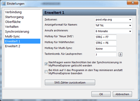

Erweitert 1 :
Hier seht ihr unten die Checkbox ob die Dateien ohne oder erst nach Nachfrage gelöscht werden sollen.

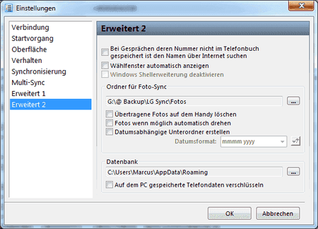

Erweitert 2 :
Naja Ordner für Fotosync und ein paar weitere Einstellungen.
