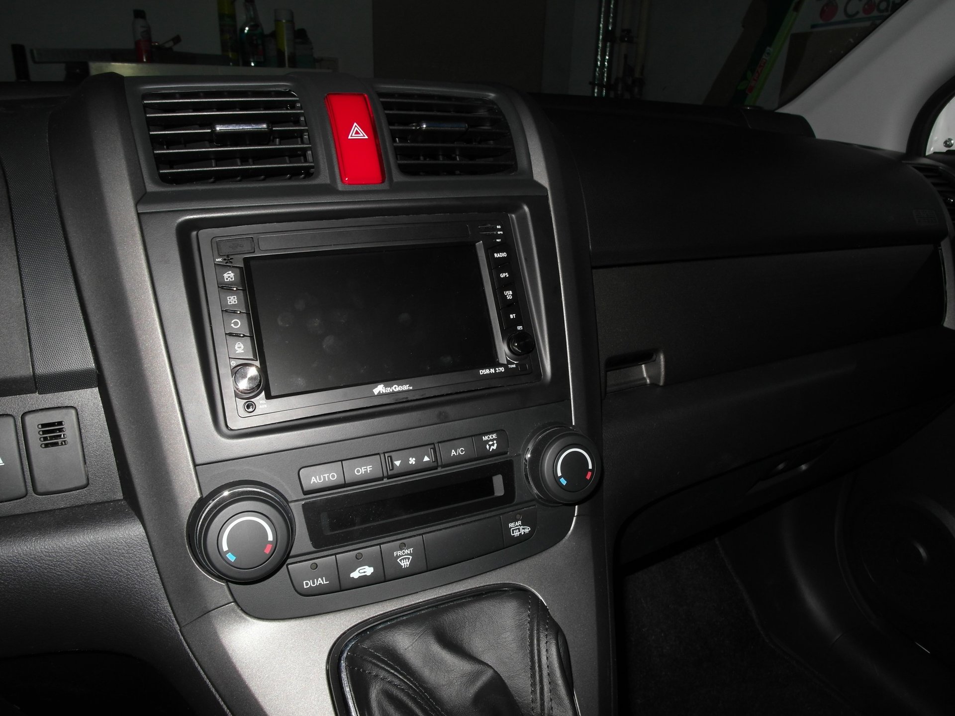

Guten Tag zusammen
Hier kommt ein kleiner Erfahrungsbericht zum Einbau eines DSR-N 370 in einen Honda CR-V III.
Verbaut wurden:
Die Lautsprecher haben wir in die vorderen Türen eingebaut. Das ist vom Platz her etwas eng, geht sich aber aus. Angeschlossen sind die Lautsprecher direkt an den DSR-N 370. Dazu haben wird die Kabel der vorderen Lautsprecher im Honda auf ISO Adapter durchgeschnitten, und dort die Frequenzweichen dazwischen geschaltet. Das Resultat ist Klanglich deutlich besser als mit den Werkslautsprechern. Ausserdem reicht die Lautstärke des DSR-N 370 für Türlautsprecher locker aus. Bei etwa 2/3 der maximalen Lautstärke scheppert dann auch die Türverkleidung. Ein extra Verstärker macht also mMn mit Türlautsprechern keinen Sinn.
Der Antennenadapter hat einen zusätzlichen Anschluss (blaues Kabel) für den Antenneverstärker. Dieses haben wir mit dem blauen Kabel vom Radio Verbunden. Der Antennenverstärker wird dadurch mit Strom versorgt. Der Radioempfang ist eigentlich OK. Recht ähnlich zum Empfang mit dem Originalradio.
Die Rückfahrkamera wird vom Rückfahrscheinwerfer mit Strom versorgt. Das bei der Kamera beiliegende Kabel transportiert das Videosignal (gelber Stecker) der an den Kamera-Stecker des Radios angeschlossen ist. Zusätzlich kommt noch die Rückfahrscheinwerfer-Versorgungsspannung durch das selbe Kabel zum Radio. Dieses rote Drähtchen kommt beim Radio an das braune Kabel (Back). Die Umschaltung auf das Kamerabild erfolgt ohne spürbare Verzögerung beim Einlegen des Rückwärtsgangs. Das Kamerabild ist schön. Mit wenigen Störungen. Leider blendet die Kamera einige Linien ins Bild ein, die relativ nutzlos sind, da nicht konfigurierbar. Sie sind auch nicht abschaltbar. Diese muss man also ignorieren.
Die GPS-Antenne haben wir in der Mitte des Armaturenbrettes platziert. Dort befindet sich im CR-V ein abnehmbares Verkleidungteil, das sowieso runter muss wenn man das Radio ausbauen will. Unter diesem haben wir ein Metallplättchen montiert, auf dieses den GPS-Empfänger gesetzt. Der GPS-Empfänger ist magnetisch und hält von allein auf der Metallplatte. Zur Sicherheit hält ich auch noch ein bisschen Isolierband und ein Tropfen Heißkleber an seinem Platz. Anfangs waren wir skeptisch, ob man dem Empfänger unter der Plastikverkleidung montieren soll. Wir haben dann aus dem Google Appstore eine GPS-Test App installiert. Diese zeigt kaum eine Verschlechterung des GPS-Empfangs durch die Plastikverkleidung an.
Wir haben den DSR-N 370 inklusive der Navigations-App gekauft. Bisher haben wir diese nur kurz getestet, sind aber jetzt schon begeistert. Das Gratis-Update das man in den ersten 30 Tagen durchführen kann, ließ sich auch recht einfach starten und läuft im Moment gerade.
Probleme:
Wie bei vielen anderen hier lässt sich der Bildschirmschoner nicht deaktivieren. Der schaltet sich (manchmal) auch ein solange die Navigation läuft.
Und die Lenkrad-Tasten. Hier hatten wir gehofft, da der CR-V III einfache analoge Widerstandswerte bei Tastendrücken verwendet, dass wird das DSR-N 370 direkt anschliessen könnten. Habe wir dann auch gemacht, der Radio reagiert aber nicht auf Tastendrücke. Programmierern mit der SWC-App geht auch nicht. Es scheint also, dass das Radio hier kein analoges Signal erwartet.
Weiss jemand, was genau der Radio an den Lenkrad-Eingängen gerne sehen würde?
Zum Abschluss gibts hier noch ein Bild vom eingebauten Radio. Es steht noch 2 mm hervor. Das lässt sich aber mit ein wenig Bearbeitung der Halteklammern wohl noch beheben.
