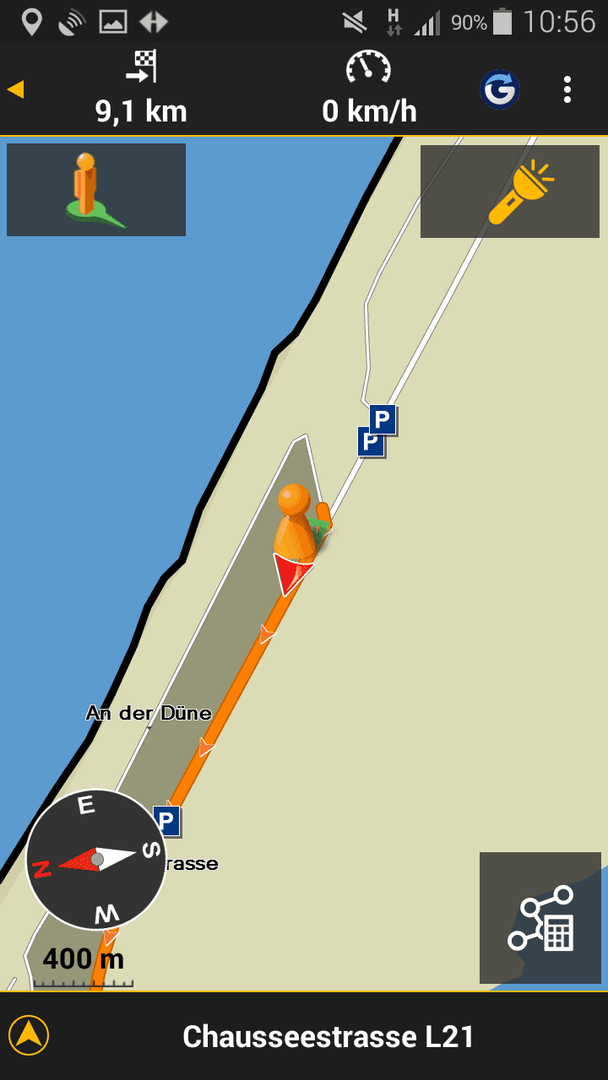

Vermutlich seit dem letzten Update/Upgrade verhält sich mein Navigon auf beiden Handys fehlerhaft, aber nur im Fußgänger/Fahrradmodus. In diesem Modus dreht sich die Karte nicht mehr in Geh-/Fahrtrichtung. Das ist nicht einfach nur nervend, die Navigation ist so kaum noch zu gebrauchen :oops:
Ein Beispiel aus letzter Zeit mit Screenshots festgehalten.
Ich fahre mit dem Fahrrad auf dem Darss (Deichdamm) aus nördlicher Richtung mit Ziel südlicher Richtung.
1. Einstellung: Karte 2D, Fahrrad,
[ATTCH]428303[/ATTACH]
Die Fahrtrichtung geht nach unten, weil sich die Karte nicht dreht, das Meer ist dadurch auf dem Display links,
obwohl es in Wahrheit rechts ist.
Das ist irreführend und dadurch beinahe nicht zu gebrauchen.

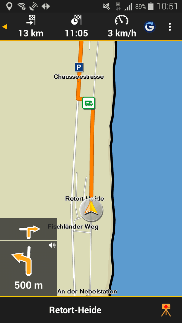

2. Ich lasse es bei der Einstellung Karte 2D und stelle lediglich Fahrrad um auf Pkw und fahre mit dem Fahrrad weiter.
Die Karte dreht sich in Fahrtrichtung, siehe Bild Screenshot_2015-09-08-10-51-05.png

Hallo Wolfgang.
Deine ersten zwei Screenshots zeigen keinen "Fahrradmodus", sondern den "Fußgängermodus".
Man sieht's ja am "Männelein" in der Mitte, anstatt des "gelben Pfeiles"...
Beim Fußgängermodus ist es bei mir auch so, dass bevorzugt die Einstellung "2D Genordet" verwendet wird,
aber ich kann nach dem Start der Navigation problemlos umstellen auf "2D-Navigationskarte" oder auch auf "3D-Navigationskarte".
Beim Profil "Fahrrad" passiert alles so, wie ich es vor dem Start der Navigation eingestellt habe: Es wird die entsprechende Karten-Ansicht verwendet.
Selbstverständlich kann ich die Kartenansicht auch nach Start der Navigation noch verändern.
Also nochmal in anderer Satzstellung:
"Fußgängermodus" startet immer in "2D genordet", und muss dann hinterher geändert werden, wenn man eine andere Ansicht wünscht,
"Fahrradmodus" benutzt genau den Modus, den ich in den Einstellungen vorgegeben habe.
