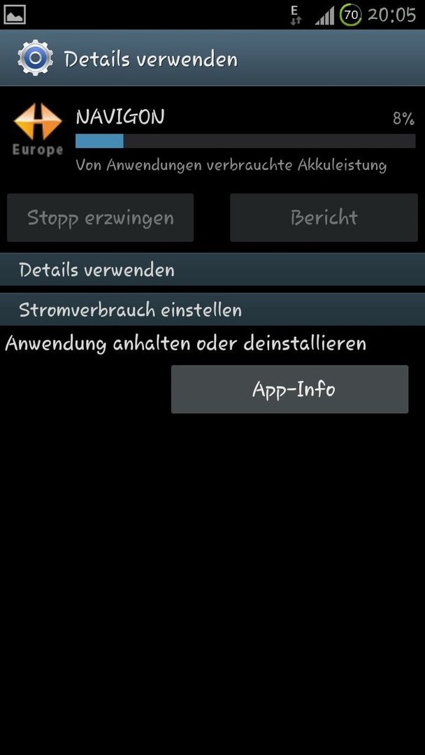

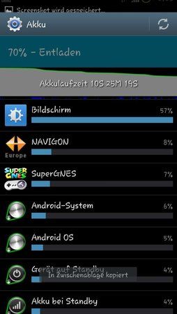

Hi Leute!
Heute ist mir zum 3. Mal aufgefallen, dass Navigon bei den Verbuchen mit auftaucht, obwohl ich es nicht mal eingeschaltet hatte. Wenn man drauf klickt, steht auch keine Zeit in Verwendung..
Woran kann das liegen? Habe keine Einstellung gefunden in der App und bei meinem Sensation hatte ich das nicht.

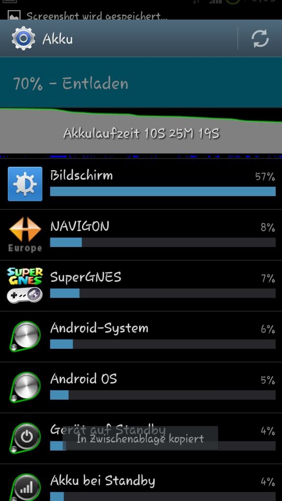

Heute ganz sicher, ja ;)
Nur gestern früh versehentlich ganz kurz. Aber das rechtfertigt wohl kaum die 8%?!
Zudem kam der Eintrag erst plötzlich im laufe des Nachmittags.

Bei mir ist das hin und wieder ähnlich.... allerdings habe ich das Gefühl, dass Navigon zwar in der Verbraucherliste auftaucht aber nicht wirklich am Akku nuckelt...
Ja aber es stand gestern an 2. Stelle und somit hat es offenbar etwas verbraucht?!
Das Supergnes hatte ich gut 20min am laufen und es war darunter in der Liste :screwy:
Find ich einfach absolut seltsam..
Ich beobachte das mal weiter :confused:

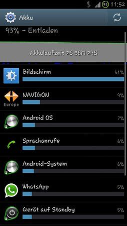

Jetzt ist es ein paar Stunden in Betrieb und schon wieder zieht Navigon obwohl nicht mal ein Prozess läuft :what:

Hast Du denn wirklich das Gefühl das es was verbraucht? Ich vermute eher das die Anzeige nicht korrekt ist...
...ich kann aus eigener Erfahrung sagen, daß der angezeigte "Verbrauch" durch Navigon stark zu bezweifeln ist.
Vorgeschichte:
Mit meinem Defy (damals noch Android 2.2.2) und Navigon Select hatte ich nach mehreren Stunden Handy-Nutzung inklusive Internet / 3G und Telefonaten bei 5 Minuten Navigation anschließend über 95% des Akku-Verbrauchs bei Navigon Select.
Die restlichen 5% teilten sich auf Browser, Telefon, Android, System etc. auf.
=> das erschien äußerst unrealistisch!
Testreihe:
Daraufhin habe ich eine kleine Testreihe gestartet, in der ich den realen Verbrauch einzelner Programme mit GPS-Nutzung ermittelte.
In vergleichbaren Systembedingungen (GPS-Fix, Netzstärke, Display-Nutzung, etc.) hatten alle Programme einen vergleichbaren Verbrauch.
Ermittelt wurden die Werte mit Hilfe der detaillerten Log-Dateien im Minutenabstand aus "Battery Monitor Widget Pro" (mA und mV) über jeweils gleiche Zeitspannen von 30 Minuten.
=> Navigon verbraucht annähernd die gleiche Leistung wie alternative Navi-Apps (GPS-Tracks, Mapfactor Navigator), Sport-Tracking (Endomondo) oder Google Maps.
=> dies erscheint auch logisch, da die Hauptverbraucher der GPS-Empfänger und das Display sind und damit für alle Programme gleich sind. Um vergleichbare Werte zu erhalten, wurde bei den Navis bewußt auf eine Routenberechnung verzichtet.
Ergebnis:
=> Trotz des etwa gleichen, realen Verbrauchs wurde im Batterie Manager für Navigon ein um das 3fache höherer Wert angegeben als bei den anderen GPS-Anwendungen.
Navigon über 90%
andere GPS-Anwendungen 25-35%
(Die exakten Werte dieser Testreihe habe ich leider nicht mehr zur Verfügung, daher an dieser Stelle die ungefähren Werte)
Fazit:
Ich vermute, daß Navigon falsche Werte an das Batterie-Management sendet bzw. dessen Werte falsch interprtiert werden.
=> dies könnte vielleicht auch das Autauchen von Verbrauchswerten durch Navigon im Batterie-Manager erklären, obwohl Navigon gar nicht benutzt wurde.
Gruß Jörg
