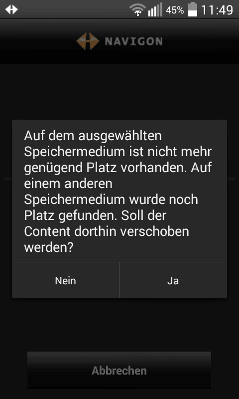

Habe das LG Optimus L7 II (P710) meines Vaters zurückgesetzt und bin dabei die Apps neu zu installieren und nun macht Navigon Select Ärger.
Beim starten kommt ganz normal die Meldung it dem Map Manager können die gewünschten Karten gewählt werden.
Danach kommt die Meldung das auf dem gewählten Speichermedium nicht genug Platz ist, das aber ein anderes Speichermedium gefunden wurde auf dem genug Platz ist und wenn ich das mit Ja bestätige kommt nur "Ein fehler ist aufgetreten".
Das interessante ist, es hat vorher ohne Probleme funktioniert.
Woran kann das liegen?

@Manni09,
probiere mal den kompletten Ordner Navigon auf die externe Sd Karte zu verschieben und starte dann Navigon neu.
Ich habe keinen Navigon Ordner..
du hast nicht zufällig ein update auf kitkat (4.4.x) gemacht und jetzt die damit verbundenen systembedingten probleme, auf die sd-karte zu schreiben ?
Das Handy wurde 12/15 wegen Akku-Problemen eingeschickt, dort wurde auf 4.4.2 aktualisiert.
Hab grad mal mit dem ES File Explorer versucht ne Datei auf der externen SD zu erstellen. Funzt nicht. "Die aktuelle Android Version unterstütz das nicht"
Was ist das fürn Blödsinn?
Nachdem das Handy von LG zurückkam, funzte das noch
Schreiben auf externe sd Karten geht meistens nur mit System eigenen Apps ab Android 4.4.x
Es hat aber schon mit Navigon funktionert.
Der ursprüngliche Beitrag von 15:25 Uhr wurde um 15:42 Uhr ergänzt:
Warum baut man so einen Mist da ein?
Dafür kann Navigon nichts, das ist halt ein "Feature" neuerer Android-Versionen.
Wenn Du Dein S5 mit Root versorgst, dann kannst Du Deine Speicherkarte auch wieder komplett zum Beschreiben freischalten.

oder du machst eben vorübergehend genug internen speicher frei, installierst die karten eben dort. danach den ordner "navigon", der dabei angelegt wird, mit dem dateimanager "eigene dateien" (der darf auf die sd-karte schreiben) auf die sd-karte verschieben und versuchen, das dann navigon klarzumachen.
Den schein ich nicht zu haben
ist eigentlich bei android standardmässig dabei. vielleicht heisst der bei lg anders, aber ohne einen integrierten dateimanager ist meines wissens noch nie ein betriebssystem ausgeliefert worden ...

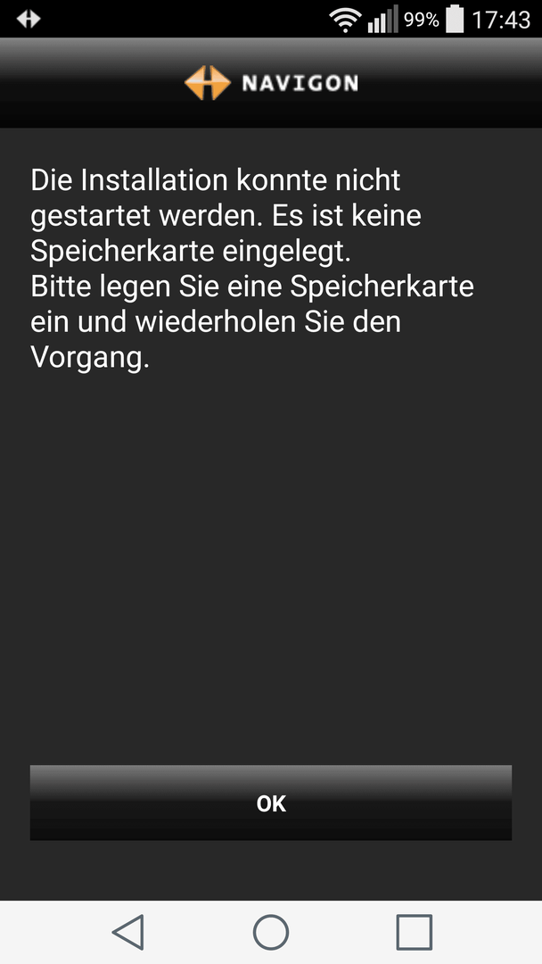

Seit dem update auf 5.4.1 funktioniert navigon bei mir auch nicht mehr. Habe mein LG G3 neu aufgesetzt und nun kommt nur noch dieses fenster bei mir. Ein klick auf ok beendet das ganze. Seitwann wird man gezwungen eine sd karte zu benutzen. ???? Zumal ich ja eine 32GB drin habe. Und ja sie funktioniert auch. Habe testweise auch eine andere rein gesteckt. Genau das selbe.
#edit#
Oh mann habe gerade im Playstore die bewertungen gelesen. Anscheinend läuft das bei keinem mehr. :(((

Bei mir lief es vor dem neu aufsetzten auch wunderbar. Nur wenn man navigon neu runterladen tut und die dateien sowie karten laden soll gehts nicht weiter.
Schau mal im playstore die Bewertungen (neueste zuerst) , scheint wohl ein Fehler der app zu sein. Und seit Monaten wird kein update nachgereicht. Bin auch ehrlich gesagt etwas sauer weil ich es momentan brauche, und mir mit Google maps aushelfen muss, obwohl ich dafür mal 80€ ausgegeben habe.
Eine Neuinstallation von Navigon setzt voraus, dass nicht mal der kleinste Rest einer alten Installation zu finden ist.
Das gilt sowohl für die interne SD-Karte (was häufiger leider nur als interner Speicher betitelt wird, vom System aber als SD-Karte "genutzt" wird) als auch für die externe SD-Karte.
Sobald Navigon auch nur irgend etwas "verdächtiges" findet verschluckt es sich in 90% der Fällen.
Zu löschen sind auf den SD-Karten alle Ordner "/Navigon" und alle Ordner "/Android/Data/com.navigon.navigator_checkout_eu40" (heißt je nach Navigonversion evtl. etwas anders) inkl. der darin enthaltenden Dateien.
Gruß __W__
PS: Ich vergaß .... Navigon bevorzugt beim ersten Start eine mobile Datenverbindug (zur Registrierung). Die Karten kann man später per WLAN nachladen.

Danke aber nach einem full wipe sind doch keine reste mehr auf der sd karte. Werde es aber trotzdem mal versuchen, obwohl es immer geklappt hat.
Erst ab version 5.4.1 macht es mucken.

Also ich habe navigon nochmal deinstalliert, bei android/data ist nichts mehr vorhanden. Dann habe ich von meiner externen sd karte den ordner navigon gelöscht und es nochmal versucht. Es klappt nicht. Dann habe ich jetzt nochmal die daten von navigon gelöscht und wifi deaktiviert, sodass ich navigon mit mobilen daten starte. (Was ich noch nie gemacht habe), sofort werde ich aufgefordert wifi zu aktivieren, habe die benötigten daten aber über LTE laden lassen, bis er anfing, dann mittendrin wifi aktiviert und es hat geklappt. Juhu. Sehr verwirrend das ganze, vorallem wird man auch noch aufgefordert wifi zu aktivieren. Aber das starten ohne wifi war wohl der springende punkt. Steht auch niergends in der Beschreibung im playstore? Oder habe ich nur was übersehen ? Naja wie auch immer, vielen vielen lieben dank für die infos. Endlich klappt es wieder.
:thumbup: Hauptsache läuft ...
Knackpunkte sind schon immer bei Navigon "Altdaten" und der erste Start über mobile Daten gewesen, damit die Registrierung zusammen gebaut und die "restlichen" Konfigurationsdaten nachgeladen werden können. Danach funktioniert auch alles via WLAN.
