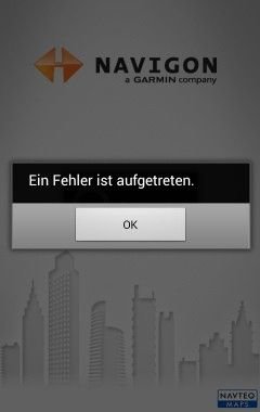

Nochmal als Warnung:
Seit dem offiziellen Update auf ICS 4.0.3 geht auf dem SGS2 (DBT) das aktuelle NAVIGON Europe 4.1.1 nicht mehr:
Neu-Installation von Navigon löst das Problem. Leider ist auch bei mir das Traffic Live Paket verschwunden.
