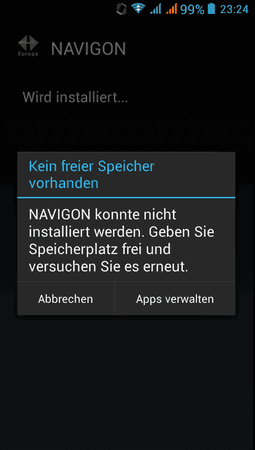

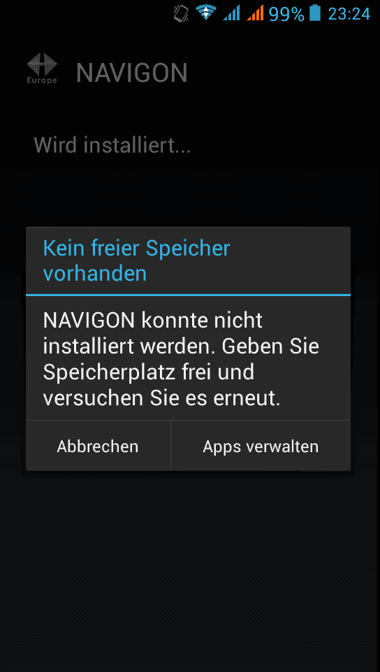

Ich habe mein Star B94M auf 4.2 updated und mit titanium backup alle apps wiederhergestellt.
Navigon stürzte aber immer ab, sobald die Navigation anfing. Ich dachte eine Neuinstallation hilft.
Nun kommt immer der Fehler: Anhang
Was nun?

Ich versuche ja die Neuinstallation, da Titanium Backup es nicht richtig wiederherstellen kann. Es wird immer direkt beendet.
Egal ob ich die apk. mit dem ESExplorer installieren lasse oder über den Store, es kommt immer diese Meldung, bzw. er bricht fehlgeschlagen ab.

Wg. Deinem 'kein freier Speicher' Fehler im Screenshot (Root notwendig):
1) Navigon deinstallieren (ist es ja wohl)
2) in data/app nach einer odex-File suchen, die lt. Namen zu Navigon passt und löschen
3) der Spuk sollte nun vorbei sein
4) Die Apps, die sich nicht installieren lassen, sind i.d.R. solche mit einer verwaisten odex-File
