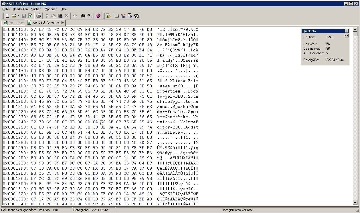

hallo chrisi,
mit einem hexeditor das file "ger-DEU_Anke_tts.nfs" öffnen und dann zur
zeile 0x0001240 und zeile 0x0001250 gehen, da steht dann VolumenFaktor=200
die 200 dann erhöhen auf max 250 und speichern. die aussprache ist dann lauter.
mach dir aber vorher eine sicherungskopie. selber habe ich es nicht probiert, aber
irgend wo gelesen. früher konnte man so auch viele anderen sachen ändern, bei mn7.
