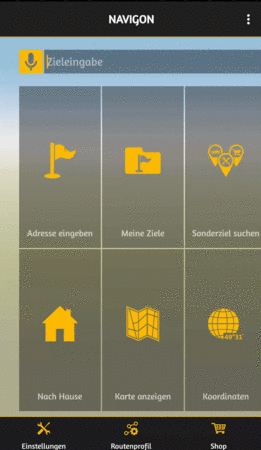

Hier ist doch die Option
routenprofil-gif.492323

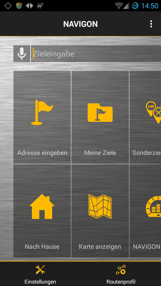

Hier mal die Voraussetzungen: S4 Mini (CM 12.1, root), Navigon 8.7.1 via Amazon App.
Wenn ich Navigon starte, sehe ich diesen Bildschirm:

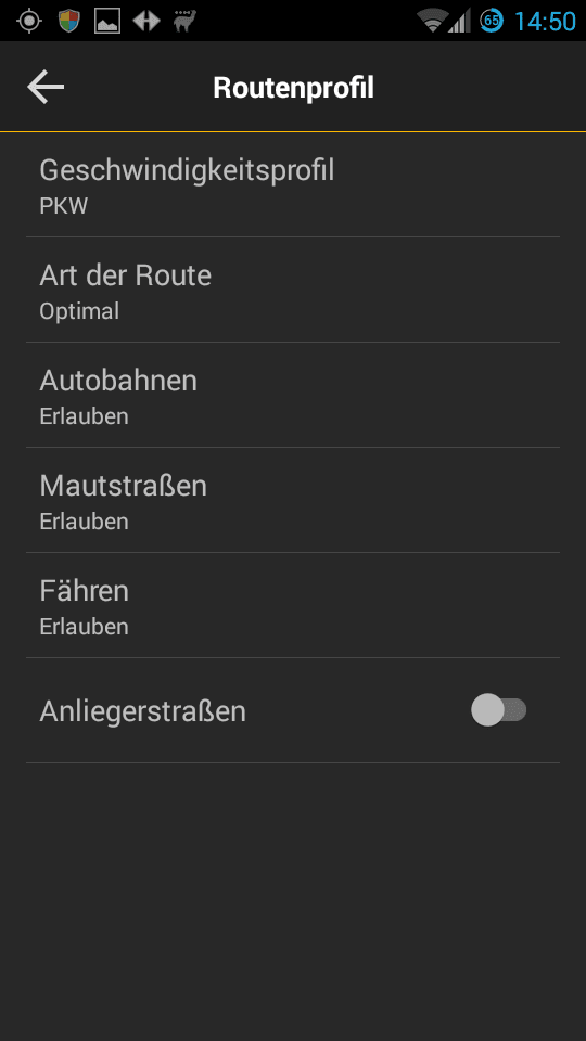

Berühre ich nun unten rechts "Routenprofil", öffnet sich dieses Menü:
Ist das jetzt nicht das was ihr sucht?

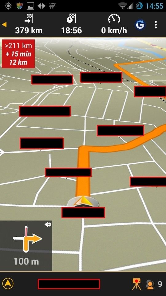

Wenn ich navigiere, kann ich über das "Drei-Punkte-Menü" oben rechts (siehe Screen 3) abermals ein Menü aufrufen und auch dort die gewünschten Einstellungen ändern:
