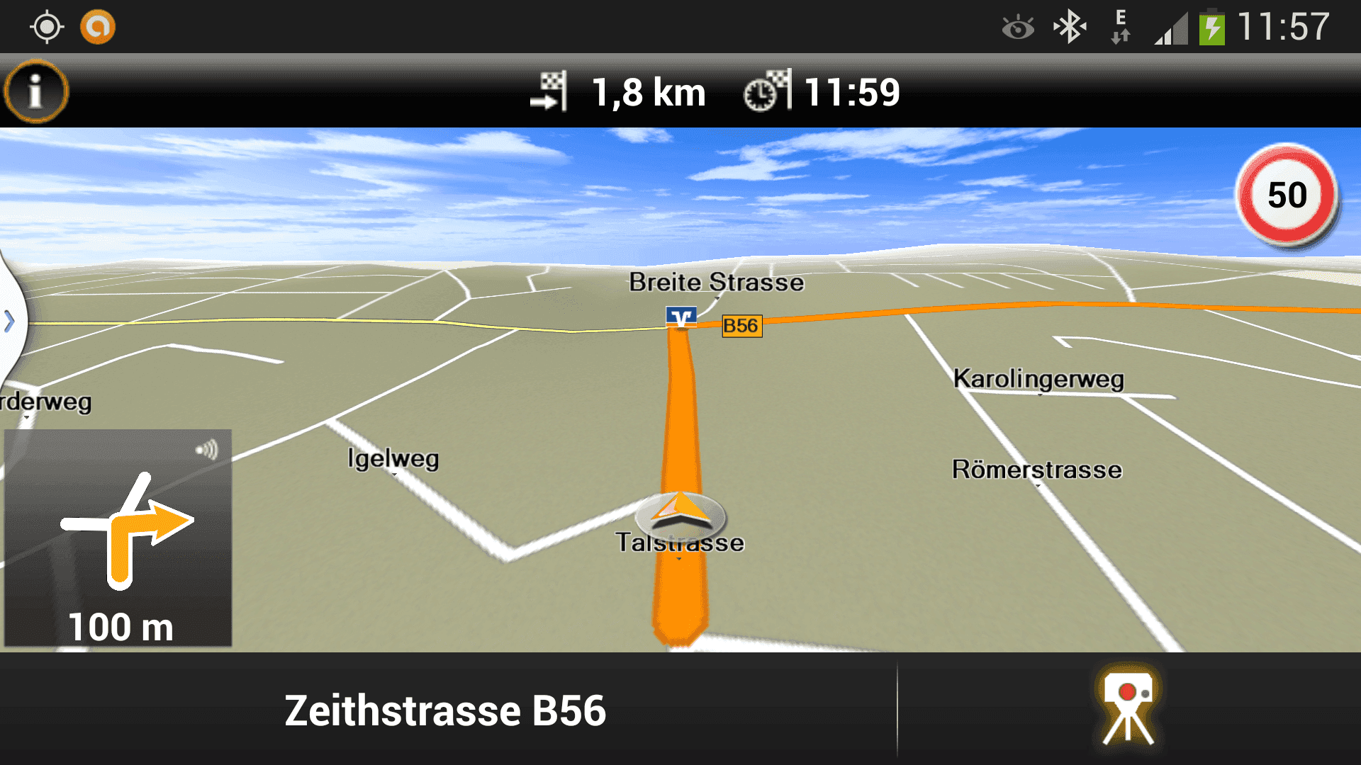

Damit wir wissen, worüber wir reden, hier ein Screenshot.
Ich finde die Schrift deutlich zu klein.

Bei mir scheinen sie etwas größer zu sein :ohmy: .

Mhh, mit der Grösse könne ich leben...
Dubioserweise hatte ich auf dem Sensation eine andere Schriftgrösse.
Liegt es eventuell an dem HD Display?
