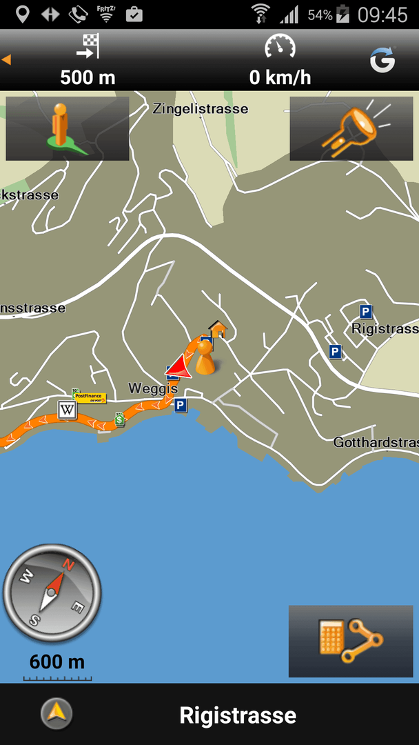

Leider habe ich bis anhin keine Beschreibung gefunden für die Android-Navigon-App. Daher "vergnüge" ich mich am Ratespiel "Was ist was?" :rolleyes2:
(Fussgänger-Navigation) Was bewirkt die Schaltfläche unten rechts?
P.S.: Gibt es eine Beschreibung für die Android-Navigon-App? Habe nur eine komplett veraltete Beschreibung "MobileNavigator | 5" von 2005.

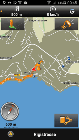

Das ist das Symbol für Berechnen/neu Berechnen.
Dieses kommt z. B., wenn man von der Route abweicht und er eine neue Route berechnet.

Noch eine Frage: Was bewirkt der gelbe Pfeil unten links?
Noch etwas: Ich wollte gemäss Antwort-1 einen Test machen. Im PKW-Modus bin ich von der Route abgewichen. Navigon hat automatisch umgerechnet. Erwartet habe ich jedoch, dass nun eben die "Berechnen/Neuberechnen"-Schaltfläche erscheinen würde und ich selber entscheiden kann, ob umgerechnet werden soll oder ob die ursprüngliche Route erhalten bleiben soll. Eine Einstellung habe ich nicht gefunden, um dies so oder so haben kann. Habe ich da was falsch verstanden?

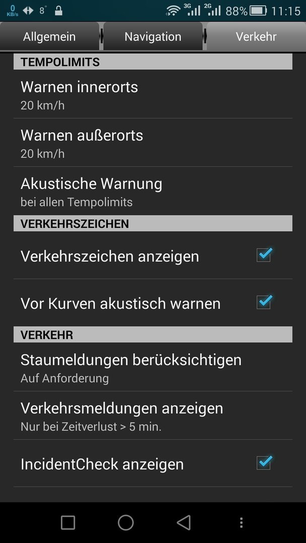

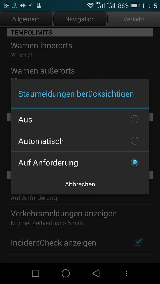

Schau mal hier:
"Staumeldungen berücksichtigen" habe ich nicht :rolleyes2:
...und ausserdem: Gilt dies auch für den Fall, dass ich die Route verlasse (ohne Stau)?

Im Screen "Ziel setzen" wird in Mitte der Karte das Ziel gesetzt. Ist es möglich, ein Fadenkreuz einzublenden? ...ansonsten ist ein ziemlicher Blindflug :huh:
Das Berechnen ist keine Schaltflävhe, sondern nur eine Anzeige.
Mir ist nicht bekannt, dass man Navigon dazu bringen kann, die "alte" Route wieder auf zu nehmen.
Wenn ich die Route verlasse (nur mit Autobahn auf Landstraße getestet), versucht Navigon die nächsten paar Kilometer mich auf die "alte" Route zurück zu führen. Erst ab einer gewissen Entfernung wird die Route dann neu berechnet und ich werde über die Landstraße geleitet. Liegt wahrscheinlich am eingestellten Routenprofil (bei mir Optimale Strecke) und an der Art der Straße auf die man ausweicht.
