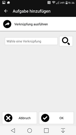

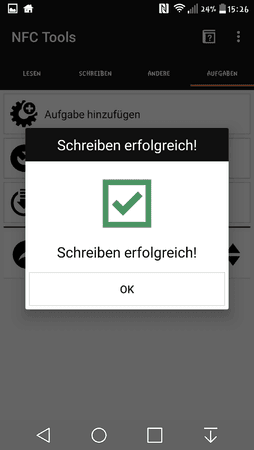

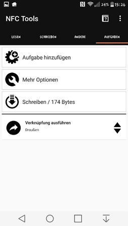

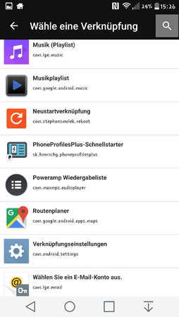

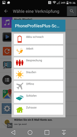

Ok ok :) Naja.. dann ist es genau das was ich meinte.. du kannst keine Verknüpfungen starten, z.B. wie ein Widget Icon auf dem Homescreen, wo du ein Telefonprofil mit der App PhonePfofiles laden kannst..
Moment.. ich teste es mal kurz...
So ich habs erfolgreich getestet.. ich sage doch, es liegt an der App.. ich hab mal Bilder hochgeladen.. kann aber sein das die Bilderreihenfolge net stimmt... :(
