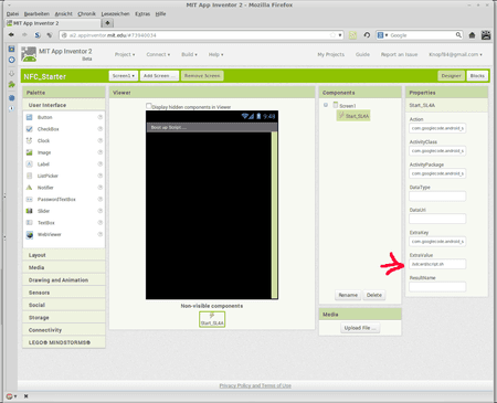

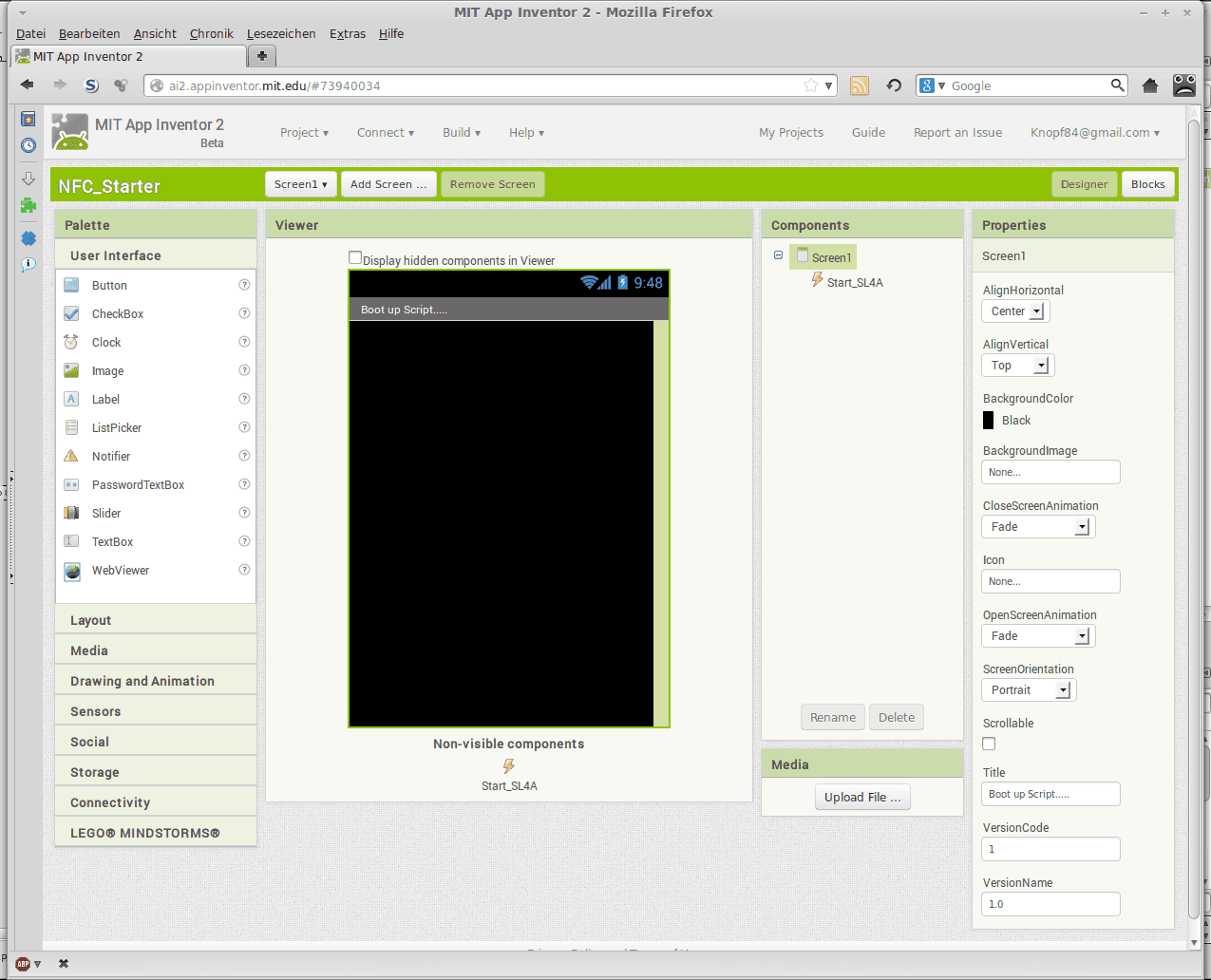

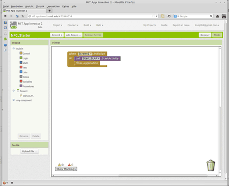

So nun hab ich mit Googles Android App Inventor mir ein kleines Programm zusammengeklickt:
Man braucht nur einen Activity Starter anlegen welcher SL4A im Hintergrund ausführt und dann das Script abarbeitet. Sobald SL4A ausgeführt wird kann sich unser Progrämmchen dann wieder verabschieden.
Die Werte für den Activity Starter bekommste von dort: AppInventor - android-scripting - How to launch SL4A scripts from App Inventor - Scripting Layer for Android brings scripting languages to Android. - Google Project Hosting
In den Bildern die Ich als Anhang eingefügt hab siehst du wie es aussehen muss in App Inventor.... der Rote Pfeil (sorry für mein unglaubliches Können in paint) zeigt dahin wo der Pfad der zum Script eingetragen werden soll.
In meinem Beispiel ist das der Pfad /sdcard und der name des zu startenden Scripts script.sh
Im Anhang sind auch noch die fertige apk sowie der code welchen man bei App inventor einfügen können sollte. ( habs als .tar.gz gepackt da das Forum .aia Dateien nicht akzeptiert hat).
