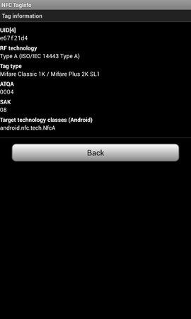

Ich lebe zur zeit in Australien, und hier gibt es die sogenannten Gocards... Diese Karten hält man beim betreten und verlassen des Busses an einen Automat und das Geld wird automatisch abgezogen...
Wäre es möglich, diese Karte auf meinem Nexus 4 zu emulieren, sodass ich damit bus fahren kann?
Hier nochmal ein Screenshot mit Infos über die Karte

Eigentlich stellt sich nur die Frage, ob das Handy auch als TAG fungieren kann. Das würde ich nicht ausschließen, denn 2 Handys können sich gegenseitig über NFC was zusenden. Und da es vermutlich so ist, kann man beliebige Bits lesen und senden. Damit kann man also alles mögliche an TAG-Karten emulieren. Die mit einer einfachen ID müssten einfach zu kopieren sein. Besitzt die Karte aber noch etwas Logik wird es schwierig. Denn dann müsste man mit Brutforce alle möglichen Frage/Antwort Paare erfassen und speichern, oder damit ein neuronales Netz füttern und hoffen, dass es den Algorithmus erlernt.
In allen Sicherheitsrelevanten bereichen, also auch in Bussen, wird so eine Karte 100% gegen Diebstahl/Kopieren gesichert sein. D.h. nur eine einfache ID wird da vermutlich nicht benutzt.
