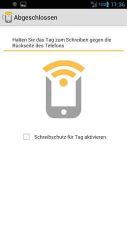

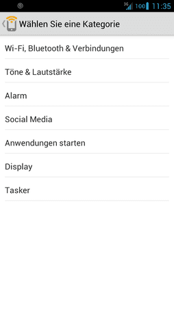

Hab dir mal 2 Screenshots angehängt
Du stellst dir deine Aktivitäten in der jeweiligen App ein.
In deinem Fall wohl
Anwendungen starten -> Car Modus
und evtl. noch Displayhelligkeit auf 100 % + GPS an
Drückst auf Speichern und hälst das Phone wie im zweiten Screenshot an den NFC Tag.. fertig

"GPS an" ist der einzige Befehl, den ich leider mit NFC Aufgaben Launcher nicht auswählen kann. Die Möglichkeit wird bei mir garnicht gelistet, ist das bei dir anders?
Stimmt, geht tatsächlich nicht. Wahrscheinlich gehts in Verbindung mit Tasker..
