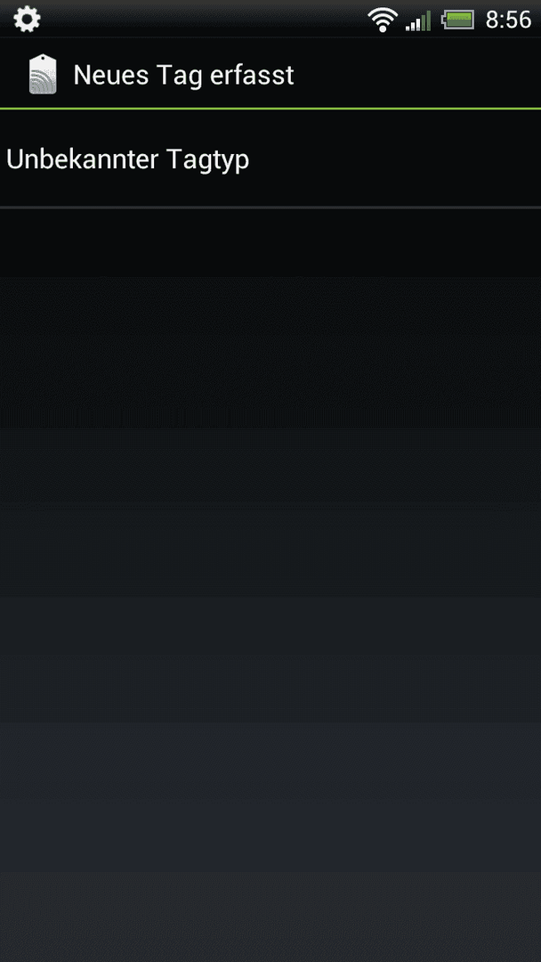

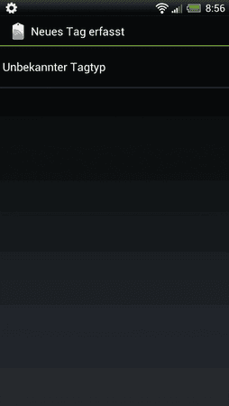

Ich habe NFC im Gerät aktiviert. Scanne ich jetzt ohne irgendeine spezielle Software installiert zu haben den Tag, bekomme ich folgende Meldung!
Neues Tag erfasst - Unbekannter Tagtyp

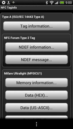

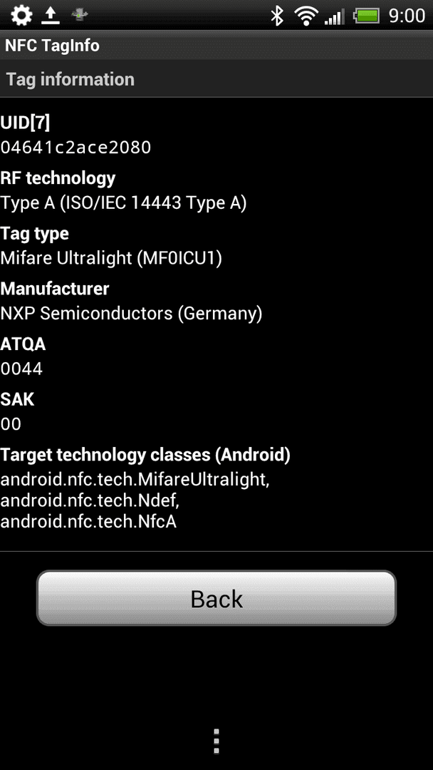

Ich habe mir dann die Software NFC Taginfo installiert. Diese Zeit den Tag "ich denke" korrekt an.

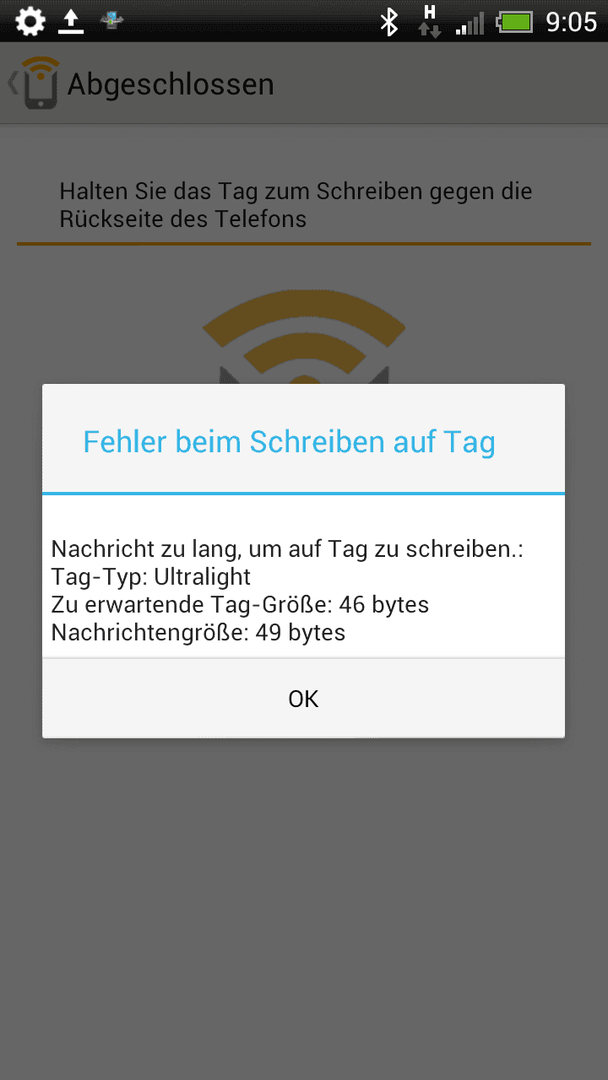

Was ich möchte ich folgendes. Bluetooth soll an/aus gehen und eine App (TuneIN) soll gestartet werden. Mehr nicht. Sollte eigentlich kein Hexenwerk sein. Stelle ich diese Einstellungen in der App ein und scanne das Tag (welches erkannt wird) bekomme ich einen Speicherplatz-Fehler.
Diese zwei Aktionen haben 49 Bytes und auf den Tag passen nur 46 Bytes.
Mache ich etwas falsch, oder ist das Tag schlecht?

Die XPERIA SmartTags von Sony sind Ultralight Tags, mit nur 46Bytes an Datenspeicher.
Das bedeutet man kann sie fast nur zum speichern von URL's und URI's gebrauchen.
Das XperiaSmartTag Widget macht nichts anderes, als die URI die drauf gespeichert ist auszulesen und Funktionen ausführen die mit der URI verknüpft sind.

Willst du ein NFC-Tag haben das z.B. mit dem NFC Task Launcher funktioniert muss es einen grösseren Speicher haben.
wie z.B. http://shop.android-schweiz.ch/... mit 1kByte Speicher.
Der NFC Task Launcher kann auch ähnlich eingestellt werden wie das Smarttag Widget --> in den Erweiterten Einstellung den Punkt kleinere Switch-Tags Aktivieren --> Switch befehl auf Tag schreiben (Der Befehl hat nun eine Grösse von 34B also klein genug für die SmartTags.
