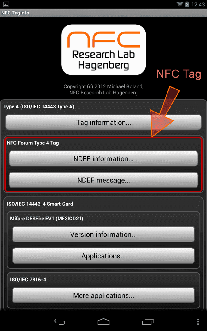

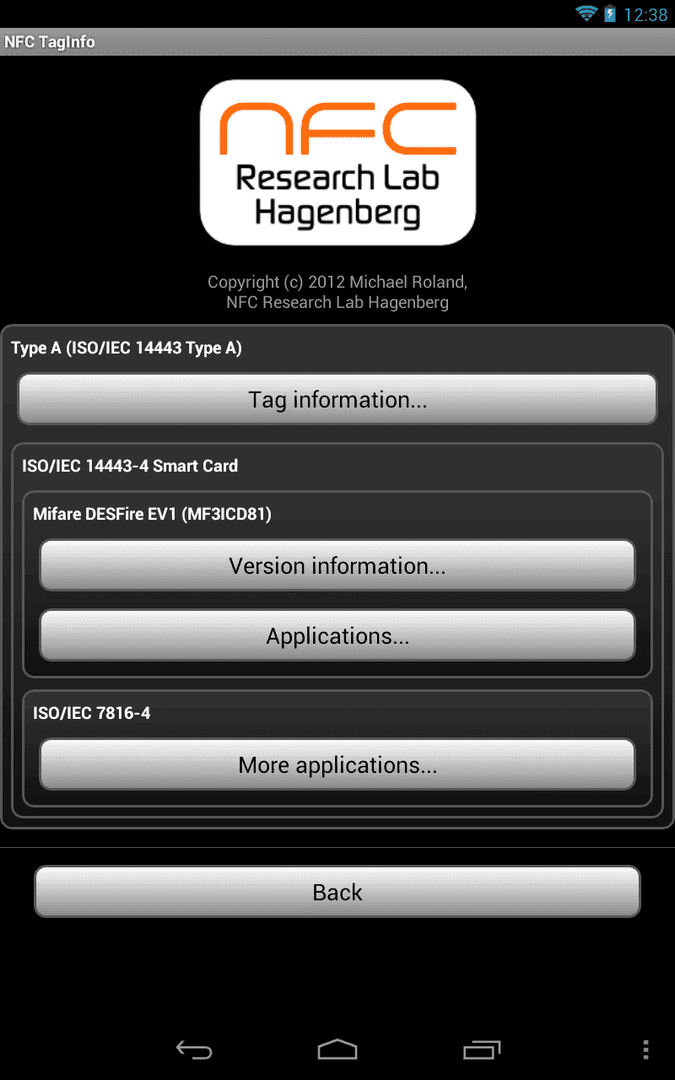

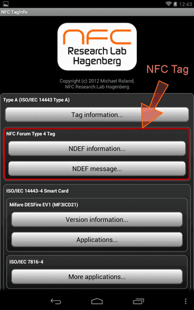

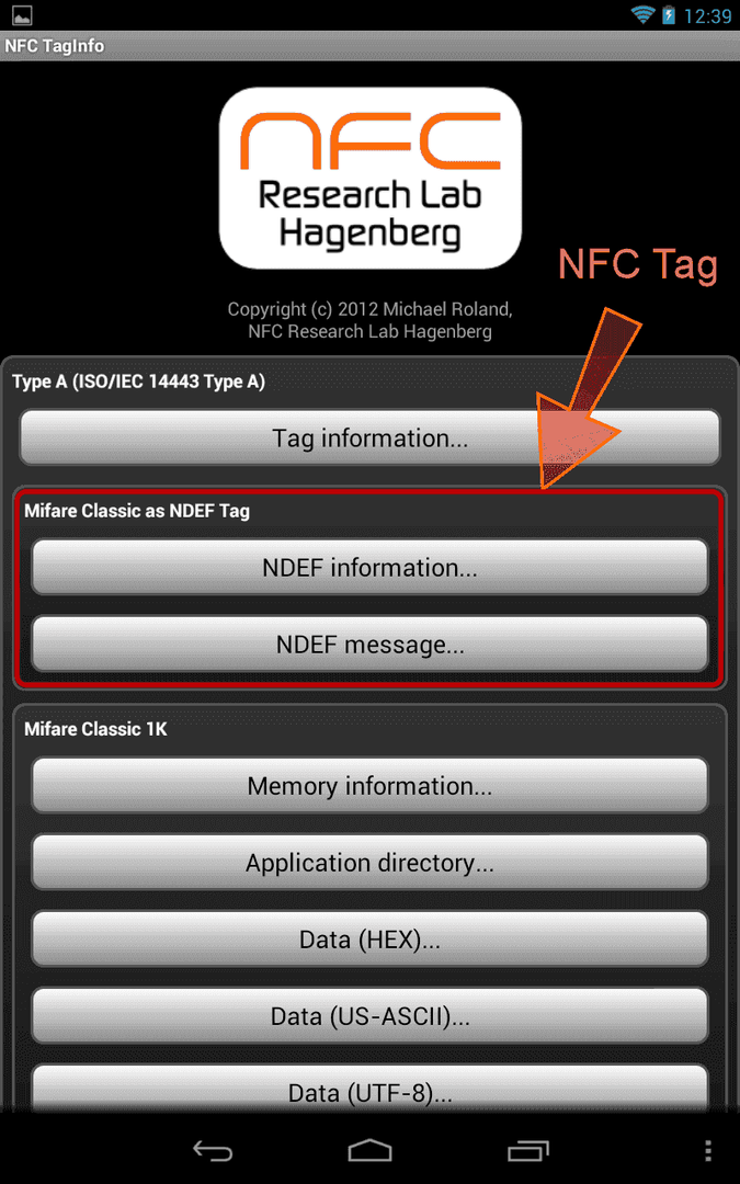

Wenn der Drucker das Handy nicht erkennt, dann sucht er nicht nach dem NFC-Tag (NDEF Message), sondern nach einem MifareClassic-Sector oder Desfire-Application auf der Karte. Diese können nicht so einfach kopiert werden, da die mit mehreren Passwörtern gesichert sind. Des Weiteren baut jeder Hersteller für seine Anwendung auf der Karte nen Kopierschutz ein. Apps zum kopieren der Applicationen der Desfire-Karte wird es also nicht geben. Den Schutz der MifareClassic-Karten kann man zwar knacken (es sind 2 Keys je 6 Byte), aber das ist eine andere Geschichte.
Lies mal mit dem Tool https://play.google.com/store/apps/....android.apps.nfctaginfo&feature=related_apps die Druckerkarte aus und poste hier den Hauptscreen nach dem Lesen.
hier ein paar Beispiele, wie man erkennt was drauf ist:
Mifare Classic
Desfire
