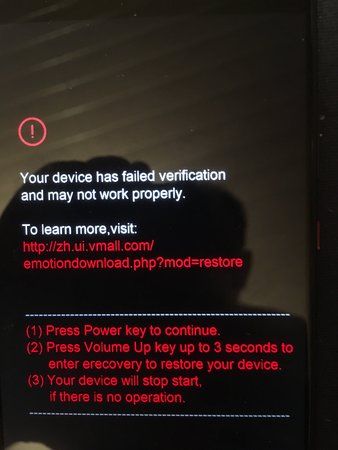

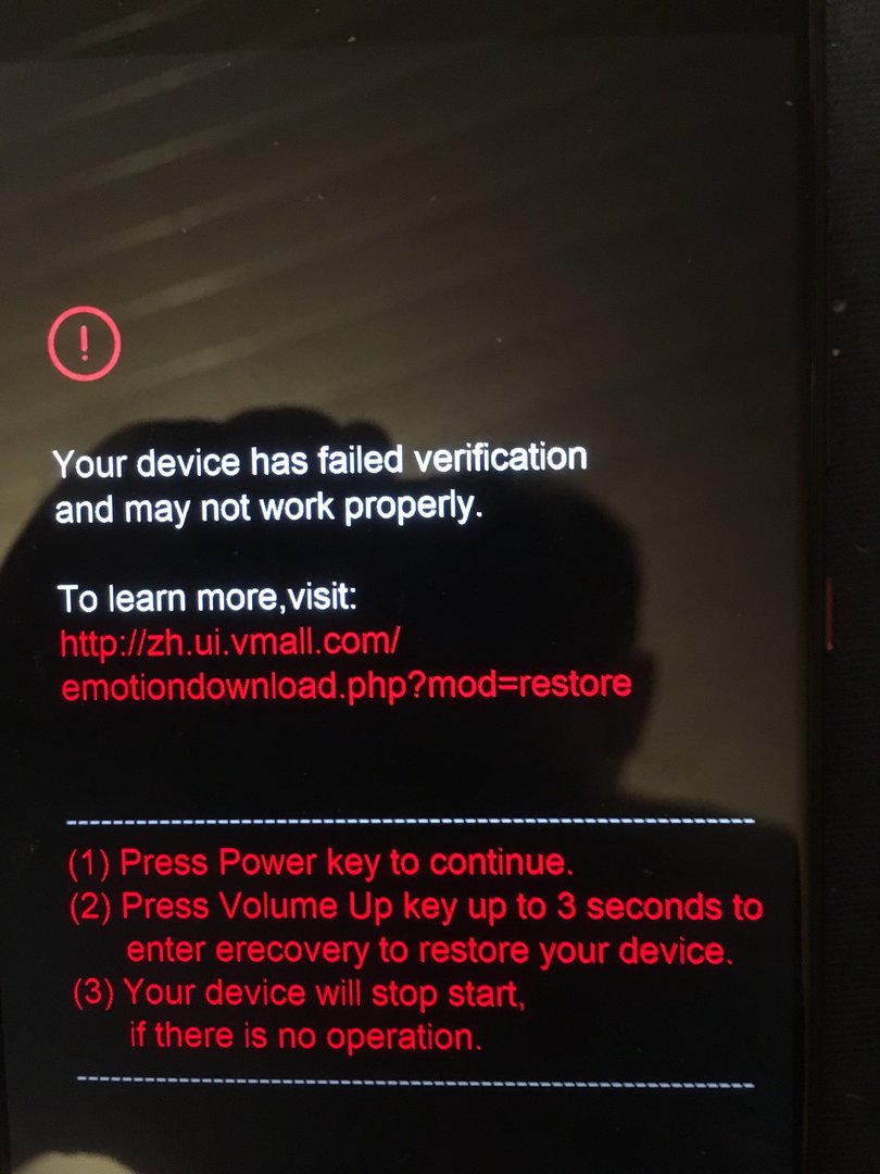

Nach dem Proxi-Trick wurde B179 heruntergeladen, aber während der Installation kam eine Fehlermeldung.
Jetzt habe ich beim Neustart die Einblendung, siehe Foto. Ausserdem zeigte mir das P10 nach Werkseinstellung bei der Einrichtung an, es sei gerootet.
Mit Root bekomme ich gar keine OTAs mehr, richtig?
EDIT: Hab meinen Fehler selbst gefunden. Hatte nicht das FULL-ota geladen, sondern nur das kleine. Jetzt ist die Meldung auf dem Foto nicht mehr da.
