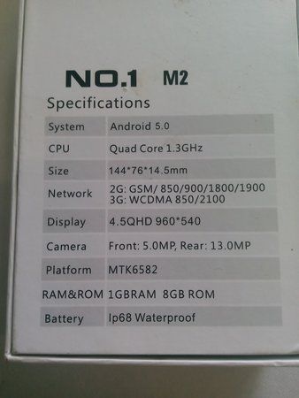

Nun zum Inhalt. Aussen am Karton folgende Spezifikationen - Siehe Foto.

So nun die Frage nach dem Betriebssystem installiert Android 4.4.4.
Auch auf der Homepage von N0.1 wird mit Android 5.0 geworben(allerdings erst als noch nicht vorhandenes Firmware Update).

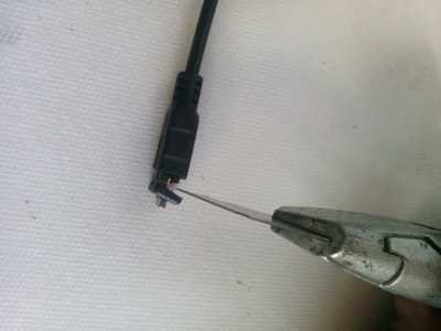

Kopfhörereingang leider im Augenblick nicht einsetzbar da ein normaler Klingenstecker zu kurz ist und dadurch bedingt der Lautsprecher des Telefon bei Musikübertragung immer mitläuft.

-Klingenstecker keine Lösung bisher, einschneiden des Gummi bringt nichts. Scheinbar ein Problem bei vielen China IP68 Smartphones, meine mich zu erinnern dies auch über das Doogee gelesen zu haben.
