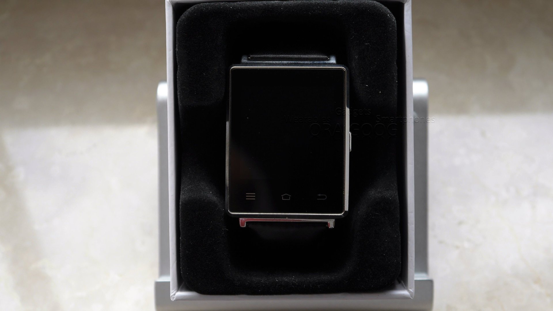

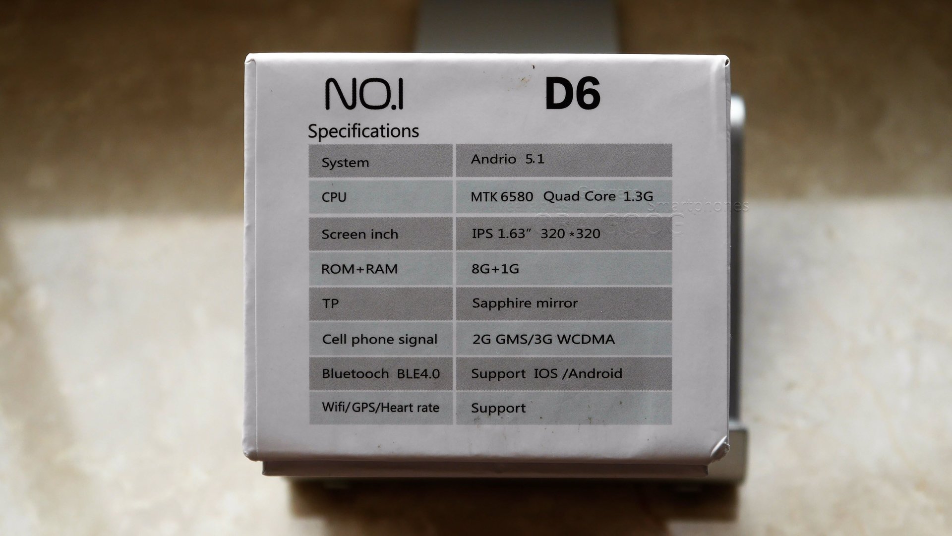

Unboxing -- Weißer No.1 Würfel mit technischen Infos bedruckt
Die Smart Watch D6 wird in einer weißen und bedruckten Papp Box geliefert. Auf dem Karton sind Angaben zu technischen Eigenschaften aufgedruckt.
Die Lieferung war unbeschädigt, lies sich gut entpacken auspacken.

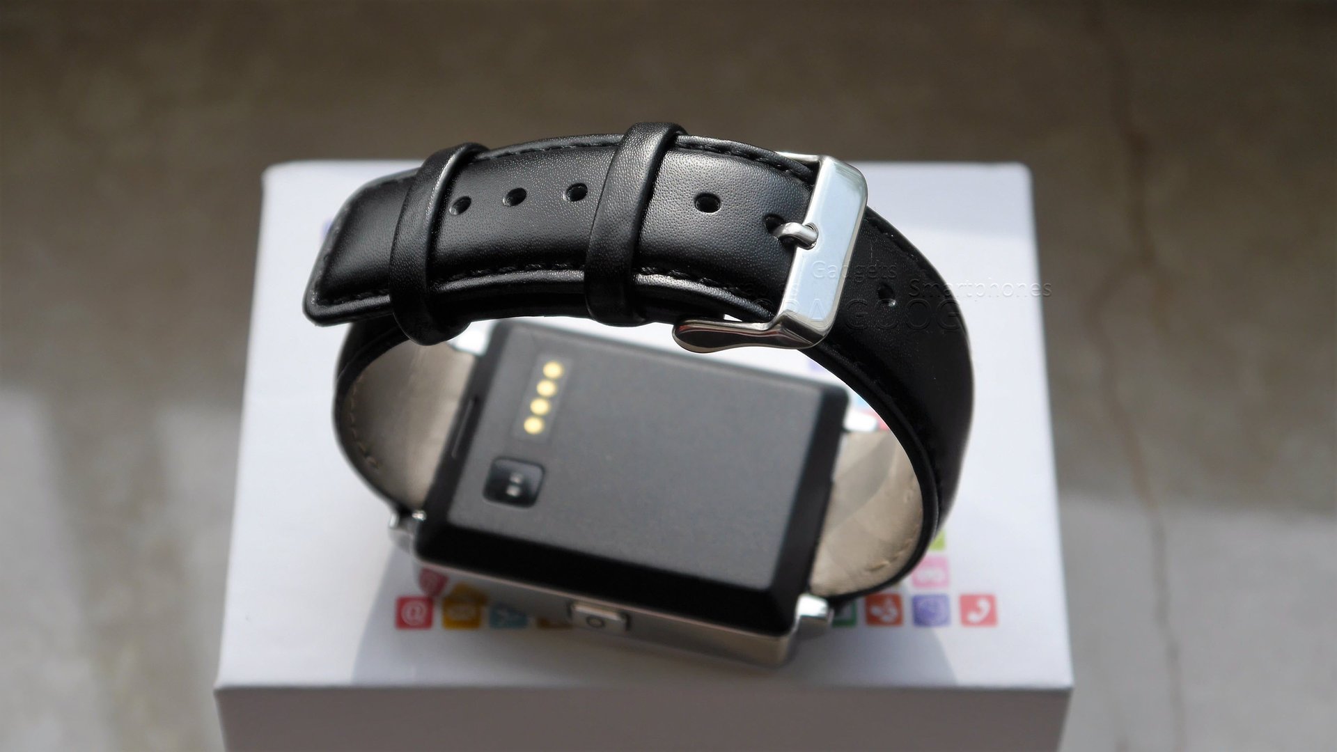

Bilder Gehäuse/Armband/Innenleben -- Eckiges Display

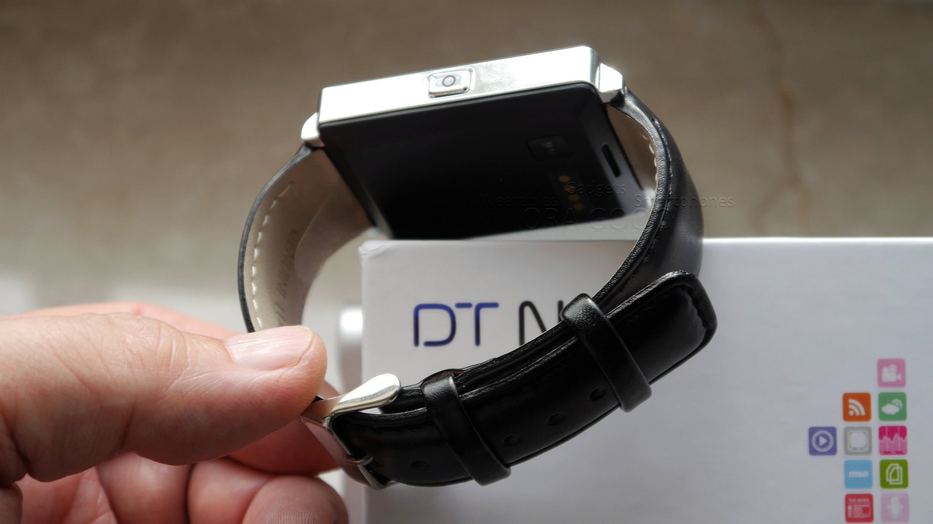

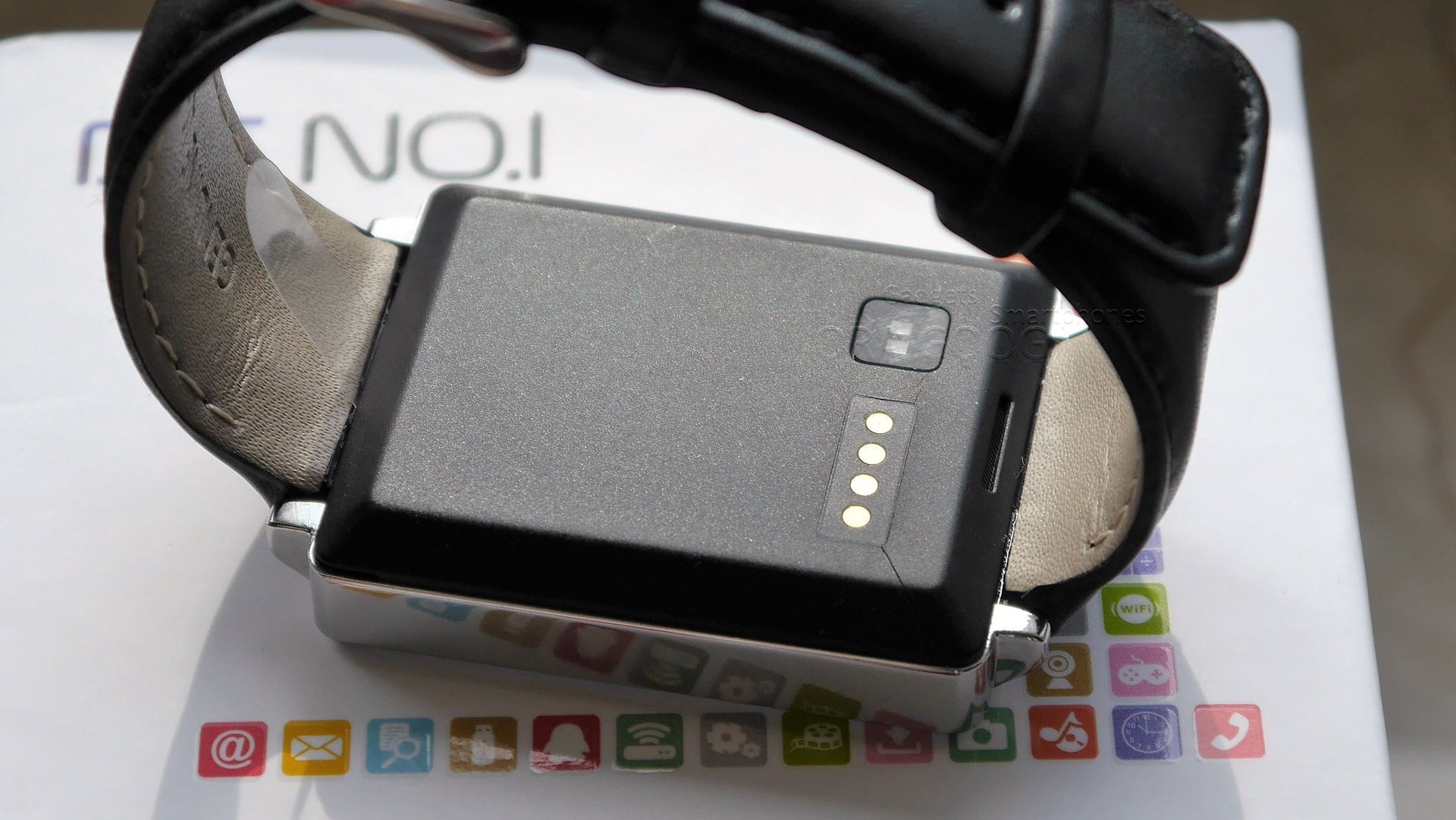

Der Gehäuserahmen ist aus verchromtes Metall. Das Innenleben ist durch eine klippbare Rückwand geschützt. Diese ist nicht abgedichtet und hat eine seitlich Öffnung, aus der der Ton austreten kann.
Gehalten wird diese Smartwatch durch ein schwarzes Lederarmband mit ausreichend Spannweite und ist nicht leicht wechselbar.
Ein Zugang zum Inneren ist durch das Abnehmen der Kunststoffrückwand leicht möglich. Diese Rückwand ist leider nicht sehr stabil und hat bereits einen Haarriss. Der Akku ist nicht fest verbaut und kann nach Lösen einer Steckverbindung entnommen werden

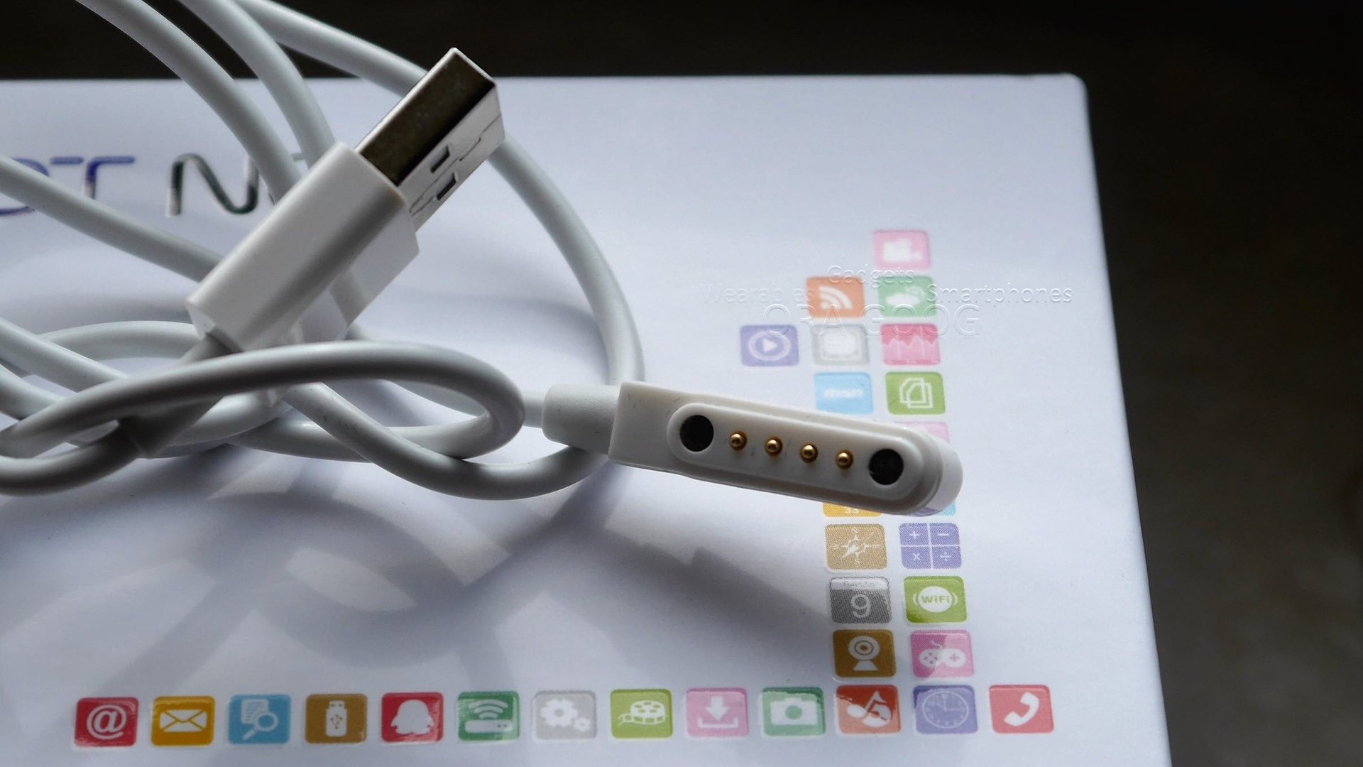

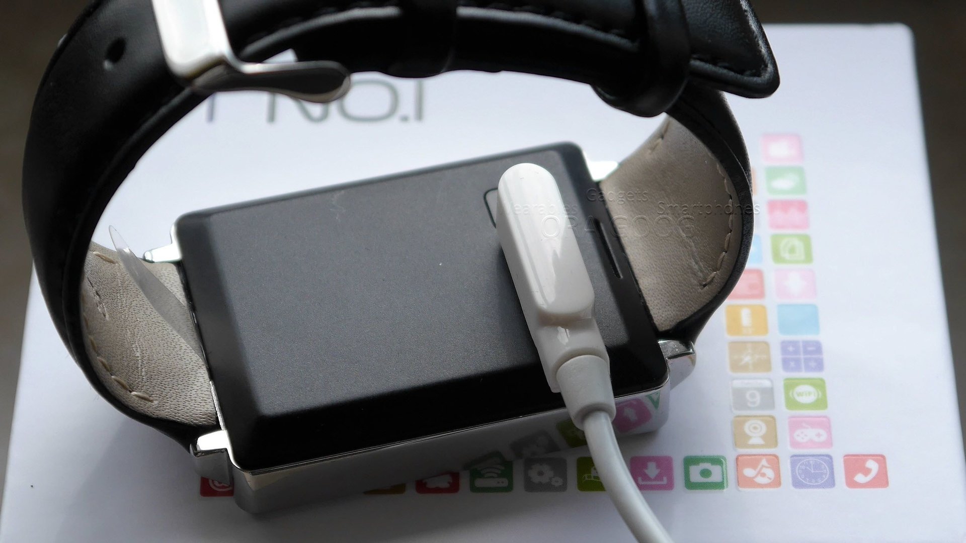

Über das mitgelieferte Lade- und Datenkabel kann der laut Angaben des Herstellers 450mAh große Akku aufgeladen werden. Ein Ladegerät gehört nicht zum Lieferumfang. Adaptiert wird dieses Kabel mittels eines Magnetadapters. Dieser soll das falsche Anschließen verhindern.
Die Kontaktierung ist außerordentlich labil und unzuverlässig. Schon eine kleine Bewegung des Kabels löst oder verkantet den Anschluss. Für mich keine zumutbare Lösung, die darüber hinaus auch zum "Brick" während des Flashen führen kann.

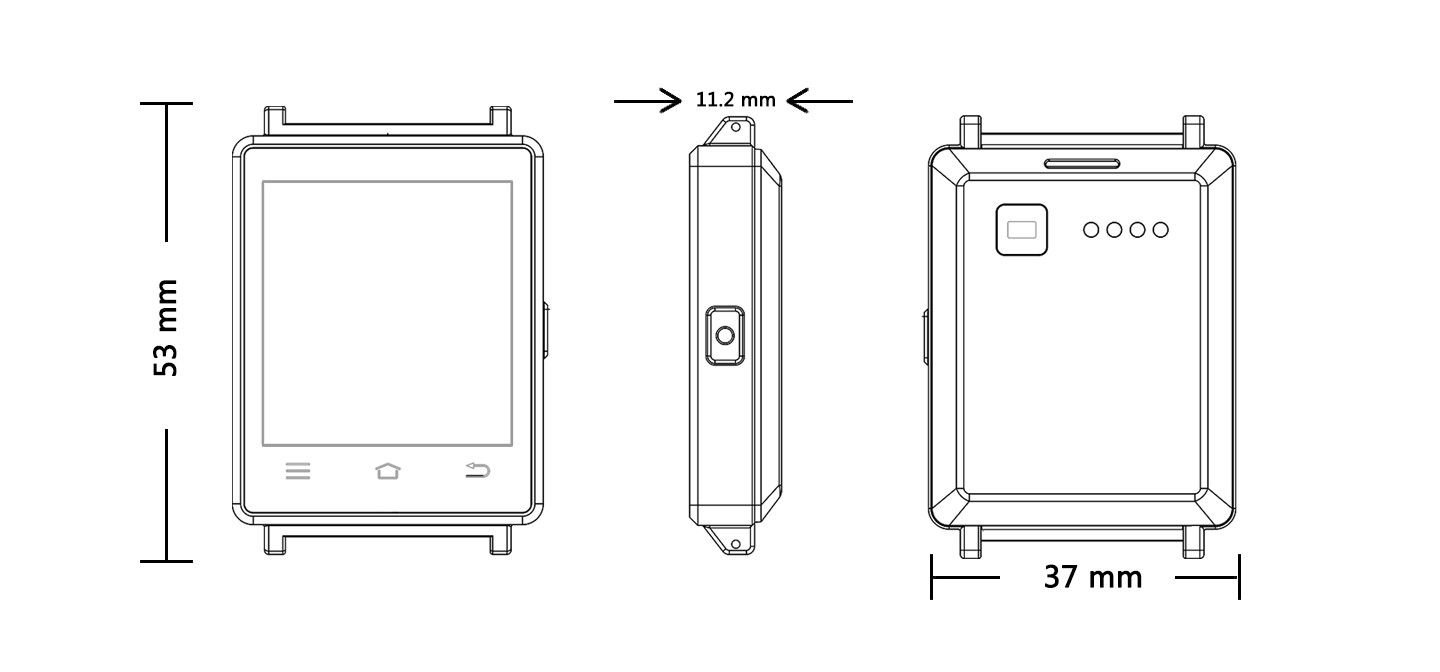

Abmessungen:

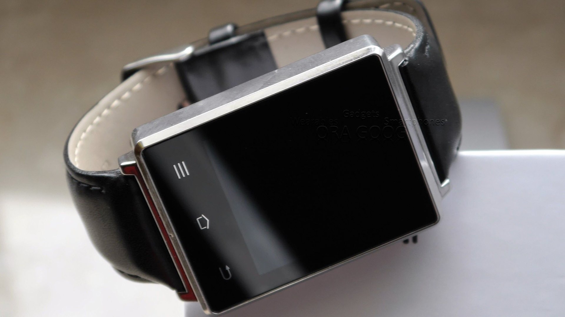

Display -- Kompromisslose rechteckig - gut erkennbar
Kapazitiver Touch Screen. Das 1.63 Inch große Display mit 320 * 320 Pixeln ist deutlich. Es gibt eine große Anzahl unterschiedliche Anzeigen der Zeit, die auch durch Downloads erweitert werden kann.
