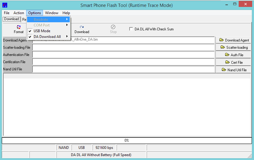

Probier hier mal die Official Roms aus - No1. N3
Und im Flashtool schaun, ob diese Settings im Bild gesetzt sind!
