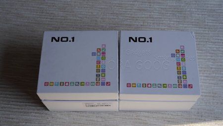

Unboxing -- Stabile Box und mit Infos bedruckt
Die Smart Watches No.1 Diamond D2 wurden in weißen und bedruckten Pappboxen geliefert. Auf dem Karton sind Typ- und Angaben zu technischen Eigenschaften aufgedruckt. Beider Lieferungen enthielten den gleichen Inhalt, die Box vom Shop hatte noch einen Markenaufkleber.

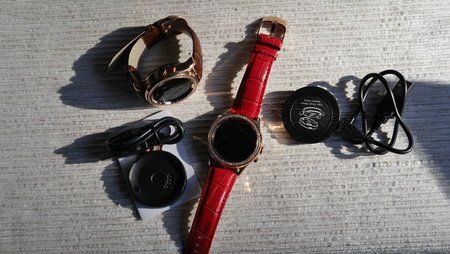

Die Lieferung enthielt:
Die Kurzbeschreibung enthielt leider nicht den QR-Kode der Android Bluetooth App für die Kopplung mit einem BT Android oder iOS Phone.

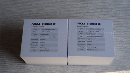

Technische Eigenschaften -- ohne Wi-Fi, GSM und GPS und Schutzklasse

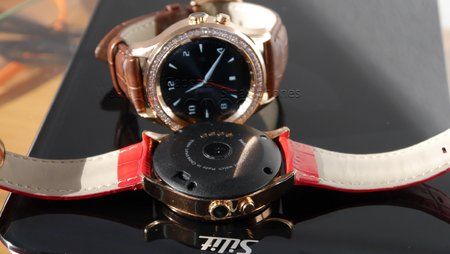

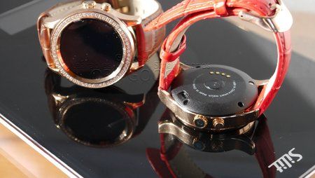

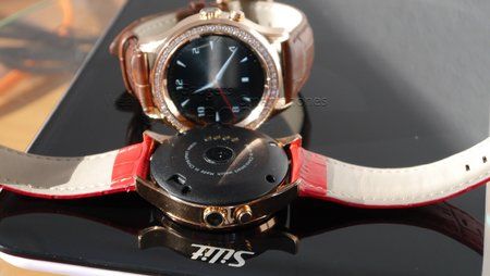

Bilder Gehäuse/Armband/Innenleben -- Runde Ziffernblätter im eckigen Display
Der Gehäuserahmen ist aus polierten und eloxierten Metall. Das Innenleben ist durch eine dicht abschließende verschraubte Rückwand Spritzwasser- und Staub geschützt. Ein Entfernen ist zwar möglich, nicht aber vorgesehen.
Ein Zugang zum Inneren ist weder vorgesehen noch erforderlich. Der Akku ist fest verbaut. Auch bei dieser Uhr ist der Anschluss des Ladekabels über einen aufklippbaren Adapter gelöst. Der erforderliche Lade- und Kommunikationszugang wir auch hier über einen Adapter gelöst. Dieser klippt gut ein und ist auch wieder einfach entfernbar. In diesen Adapter sitzt die Buchse für das Mikro USB Kabel.
Die bei diesen Muster mitgelieferten rote/braune Armbänder haben eine gute Verarbeitungsqualität sind angenehm beim Tragen und haben ausreichend Spannweite.
Das Armband ist nicht einfach wechselbar.
Bemerkenswert ist, dass die Lautsprecheröffnung bei dieser Uhr voll seitlich austritt und dadurch beim Tragen kein Abdecken dieser Öffnung passiert.
Bemerkungen zu der Schutzklasse (gem. DIN EN 60529) IP67:
Das gibt der Hersteller in seiner Spezifikation an, empfiehlt aber ausdrücklich diese Uhr nicht unter der Dusche oder beim Schwimmen zu tragen.

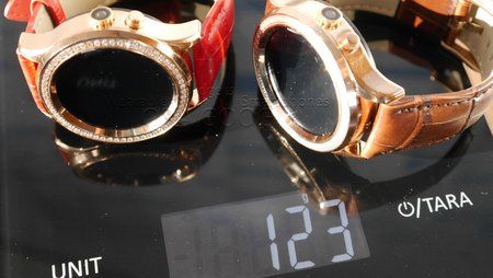

Gewicht:
- eine Smart Watch mit Lederarmband
- ein Adapter zum Verbinden der Uhr mit dem USB Kabel
- ein USB Kabel
- Englische/Chinesische Betriebsanleitung

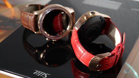

Gewicht:

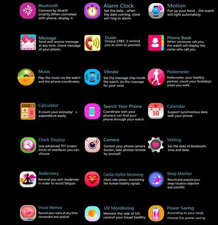

Software/Launcher/Funktionen
Schaut Euch dazu das Video an.
Welche Funktionen stehen zur Verfügung? -- mit freundlicher Unterstützung eines BT 4.0 verstehenden Smart Phones
- Einstellungen
- Anzeige der Uhrzeit
- Telefonbuch (Kontakte des gekoppelten Handys)
- Telefonieren (nur über Handy- Kopplung)
- Abrufen Anrufprotokolle
- Abrufen SMS
- Abrufen von App Notifikationen
- Alarm
- Audioplayer
- Videoplayer
- Fernsteuerung der Handykamera
- Bluetooth Konfiguration
- Schrittzähler
- Pulsmesser
- Körpertemperaturmesser
- EKG Funktion
- Schrittzähler
- Schlafmonitor
- Bewegungserinnerung
- UV-Monitor
- Audioplayer
- Diebstahlschutz
- ein Vibrator ist vorhanden
