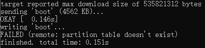

fastboot flash boot twrp-3.4.0-0-twrp.img
Welchen Befehl nutzt du?
Der Fehler "Partition table doesn't exist" kommt meist, wenn man eben versucht auf eine nicht vorhandene Partition zu schreiben.
Im Falle von Dual Partition Geräten muss man meist auch boot_a oder boot_b spezifizieren.
