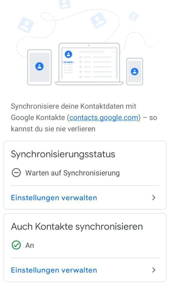

Bei meinem Android One-Telefon kann man das einstellen in der Kontakte-App unter
Burger-Menü -> Einstellungen -> Synchronisierungseinstellungen für Kontakte
Das ist ja anscheinend Teil des Problems, ich kann die Synch weder hier (Screenshot) am oberen Punkt aktivieren - wenn ich da weiter gehe, noch lässt mir das Google-Konto die Auswahl.
