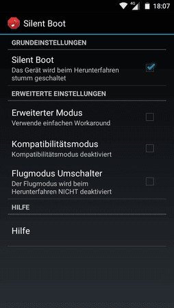

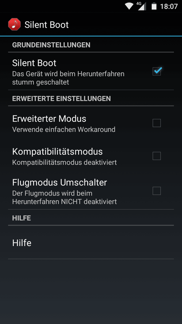

Hallo onkelotto123, hab das gerade am Nokia 5 ausporbiert. Haken bei "Silent Boot", Haken bei "Erweiterten Modus". Funktioniert nicht ! Was mache ich falsch ?
Screenshot_20171003-180713.png So sieht meine Konfiguration aus :
Ich habe nur einen Haken bei "Silent Boot".

Danke nochmals onkelotte123 für die Unterstützung, aber auch wenn ich die Haken auf Silent Boot so setze wie im Bild beschrieben, funktioniert das zumindest bei meinem Nokia 5 nicht. :confused2:

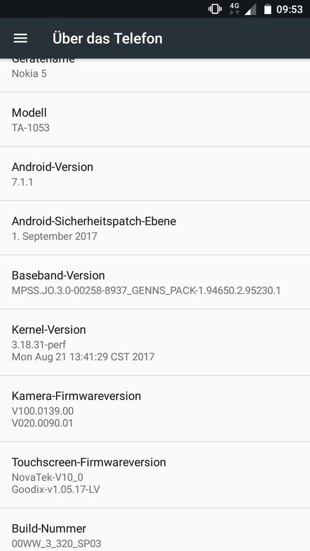

Ich habe den Fingerabdruck, muss aber beim Starten den PIN eingeben. Habe die Dual-SIM-Version. Screenshot_20171004-095320.jpg
Mein Telefon ist identisch, zeigt genau dasselbe an, auch Dual-SIM.
