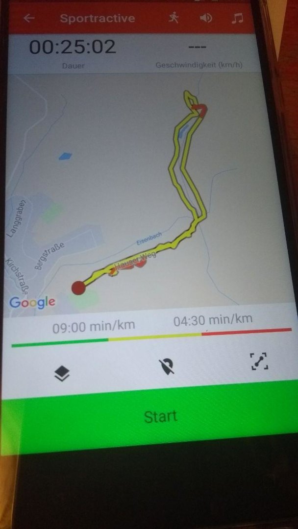

Eben noch einen kurzen Testlauf gemacht. Tja, Display nach vorne bringt es auch nicht. Die Zacken in der Aufzeichnung im unteren Teil sollten nicht sein, da ist der Weg ziemlich gerade. Gezählt wurden 4,4 km bei 3,8 km echter Strecke.
Als nächstes teste ich mal viele verschiedene Laufapps. Mit Sportractive geht es jedenfalls nicht
