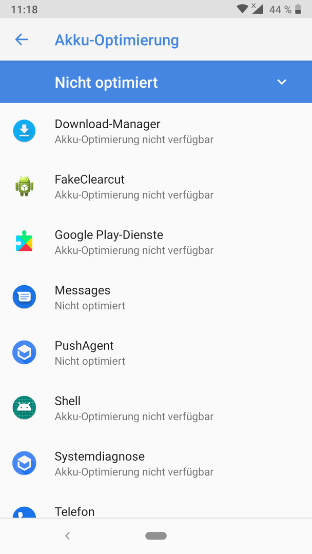

[doublepost=1558171319,1558164726][/doublepost]Hab da gerade was entdeckt bei der Akku Optimierung. Ne System App Namens PushAgent. Für die App war die Optimierung an. Hab die Mai auf aus gestellt und beobachte es Mal.
