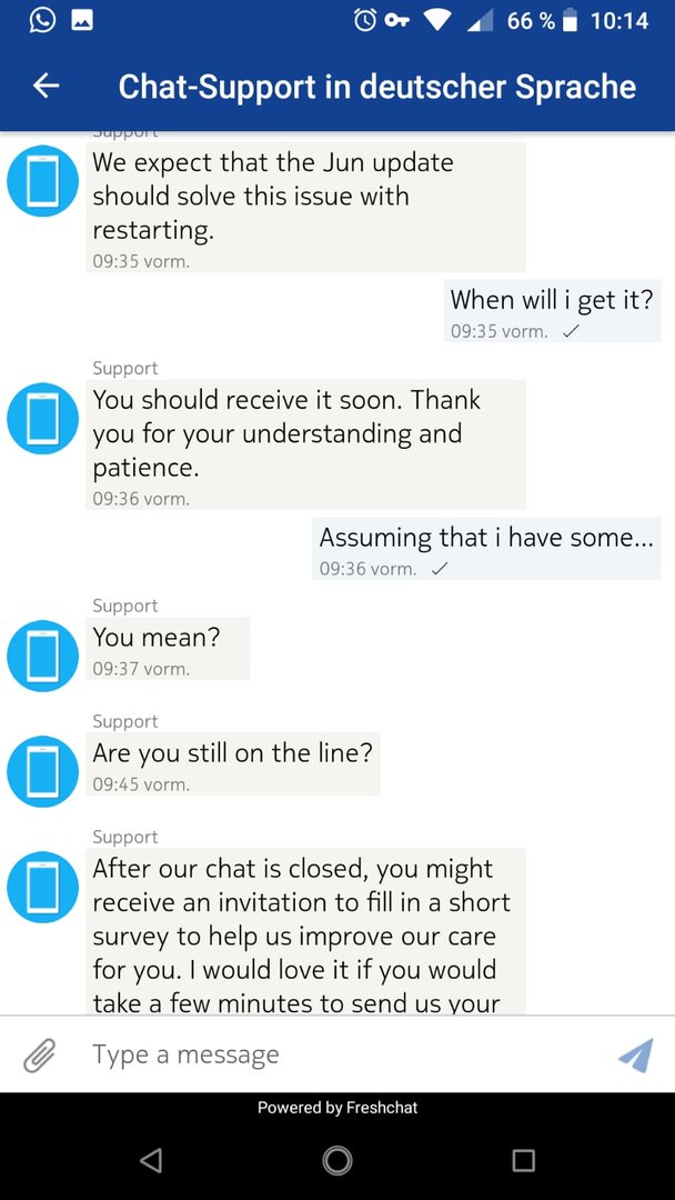

Ich hatte das Problem auch - aber ausschließlich bei der Benutzung von Goole Maps.
Das scheint aber nicht an der App zu liegen, sondern an den Standortdiensten. Sobald man diese bei Google Maps aktiviert, startet mein 6.1 neu.
Der Nokia Support konnte mir auch nicht weiterhelfen und hat mich auf das Juni-Update vertröstet.
Allerdings finde ich ein AdroidOne Handy, bei dem man kein Maps benutzen kann relativ nutzlos.
Folgende Antwort gab es vom NOKIA Support Chat:
Das ist ein bekanntes Problem und ist schon an unsere Entwicklungsabteilung eskaliert
Unsere Techniker arbeiten daran und wir hoffen, dass wir in die nähere Zukunft eine Lösung anbieten können!
Wir verstehen wie unangenehm. dass sein kann und deswegen ist die Lösung dieses Problems ein unserer Prioritäten!
Wir machen alles Mögliche schon mit dem Juni-Update eine Lösung anzubieten. Leider kann ich Ihnen nicht garantieren, dass das der Fall wird.
Als temporäre Lösung können wir Ihnen empfehlen, 4G und Standort auszuschalten. Hoffentlich werden diese Schritte bis die Lösung von unseren Entwicklungsabteilung verbreitet wird, das Problem beheben.
