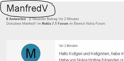

Kann mal jemand die Titelzeile vernünftig mit Buchstaben und Zahlen füllen?
Danke.
Das ist gemeint
Reaktionen: Xanoris und Wattsolls
Da das ja wohl die Antwort auf seine bereits vorhandene Frage war, habe ich die Themen entsprechend zusammengeführt. Dann passt es auch wieder mit dem Threadtitel. :)
