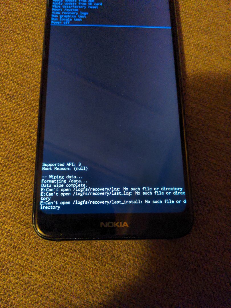

Ich hab mir bei Kleinanzeigen ein Nokia 7.1 geholt. Leider ist anscheinend vom Vorbesitzer das Googlekonto nicht gelöscht worden. Ich hab den Factory Reset streng nach Anleitung gemacht. Unter Wiping data... wird mir aber angezeigt, dass das Gerät wohl nicht auf E: zugreifen kann. E: Can`t open /logfiles/recovery/log usw. Ich bräuchte dann eine gute Anleitung und Software zum flashen. Kann mir da einer von Euch Cracks behilflich sein? Danke schonmal und bleibt gesund.

Kannst du das Gerät denn Einrichten und dann über die Einstellungen zurücksetzen statt über das Recovery?
Welche Meldung kommt, wenn du Versuchst dein Google Konto anzumelden?

Hab ich schon angeleiert.👍 Ich würde mich auch an einem flashen, d.h. neu aufspielen der Firmware versuchen. Ich bräuchte dazu aber etwas Hilfestellung, bzw. einen Link zum Download der Firmware und ein gutes Flashtool.
Der Vorbesitzer muss das Gerät aus seinem Google-Konto entfernen, sonst kommst Du da leider nicht weiter ...

Also ich komme leider nicht weiter, das Handy ist wohl noch durch ein Google Konto gesperrt und somit kann ich nix mehr machen. Wie kann ich das Google Konto ohne vorhandene Daten löschen? Ich komme sogar im ADB Fastboot an das Gerät ran, aber bei Fastboot oem unlock oder Fastboot flashing unlock bin ich dann ausgesperrt.
@Voglberg
Du kommst mit Flaschen da nicht wirklich weiter.
Die ID des Handys ist mit Google verknüpft bzw es wird bei Anmeldeversuch abgeglichen
OEM Entsperren müsste für dein Vorhaben aktiviert sein,was aber nicht so ist.
dann wäre auch kein FRP aktiv und du hättest dich anmelden können.

Du kommst ja hier ohne Oem Unlock nicht an den BL
