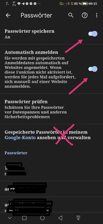

Du hast unter Chrome - 3punkte - Einstellungen - Passwörter geschaut und aktiv?
Dann noch auf Screenshot das Kreuz und dort oben rechts auf das Zahnrad klicken und Einstellungen tätigen.

Meine Passwörter speichere ich nicht. Die gebe ich immer so ein.
Die Adressen werden beim Anklicken der Adresszeile auch angezeigt. Wenn ich dann aber eine Adresse anklicke, passiert nichts.

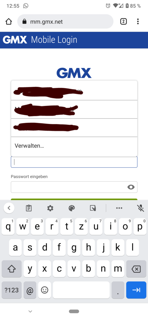

Wenn ich in die Adressfelder die ersten Buchstaben schreibe, öffnet sich das normale Fenster mit meinen Adressen, die mit diesen Buchstaben beginnen. Normalerweise kann ich auf die gewünschte Adresse klicken und sie wurde übernommen. Auch dann ist keine Reaktion. Auch nicht, wenn ich dort auf "verwalten" klicke.

Ich habe jetzt Mal einen Screenshot gemacht, wo man am Beispiel von GMX sehen kann, welches Fenster ich meine, was Probleme macht. Normalerweise kann ich eine der Adressen anklicken und sie werden übernommen. Das Feld reagiert aber nicht, wenn ich es anklicke. Auch "verwalten" ist nicht anklickbar.
