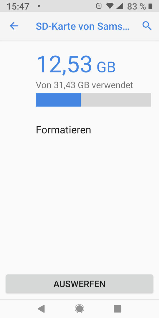

ich habe ein Nokia 7 plus mit Android One, Version 9 - Sicherheitsupdate 1.11.2019.
Ich kann die SD-Karte nicht als internen Speicher einrichten, weil mir die Funktion dazu nicht angezeigt wird.
Ich habe die SD-Karte auch direkt im Handy formatiert, aber das ändert auch nichts.
Mache ich etwas falsch, oder woran kann es liegen?

nein, du machst nichts falsch. Wenn das Gerät es nicht mehr zulässt, dann wird es nicht mehr angeboten. Du kannst die SD dann nur noch als mobilen Speicher definieren.

Am Gerät. Auf meinem Moto g7 play mit Pie geht es. Ist eher Herstellerabhängig als geräteabhängig, aber def.nicht systemabhängig
Ich habe es nicht genutzt. Es wird auch eher davon abgeraten. Aus Gründen der Performance.

Geht das nicht immer nur nach einer Neuinstallation/einem Factory-Reset?
Ich bin mir verdammt sicher, dass ich diese Frage auf meinem N7p schon erhalten (und verneint) habe.
Nein, ein FactoryReset ist dazu nicht nötig. Handy aus, Karte raus. Handy wieder an und wieder aus, Karte wieder rein und Handy wieder an. Dann sollte die Frage auch kommen, wenn es das Gerät überhaupt zulässt. Das hat @magicw oben in Post 5 aber hinreichend geklärt. Ist bei Nokia nicht möglcih.
