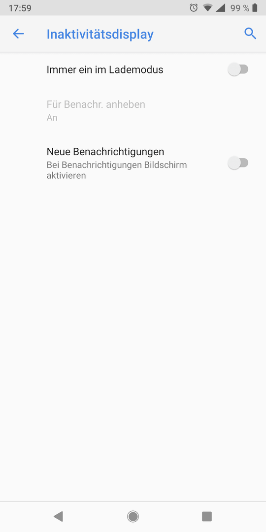

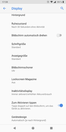

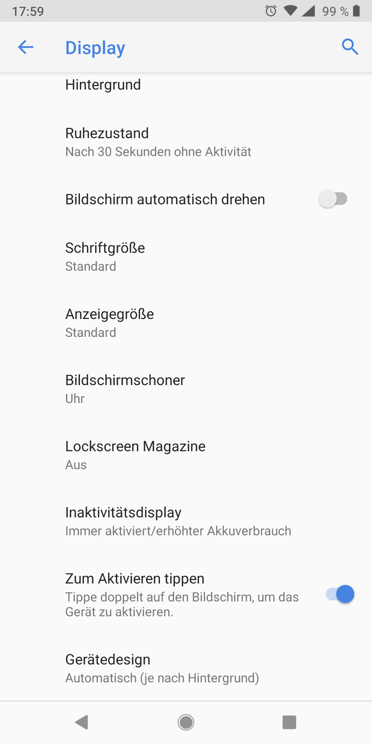

habe schon ne Menge gegoogelt aber noch keine Lösung für mein Problem gefunden. Seit einiger Zeit geht mein Display einfach ohne Grund manchmal an, wenn das Handy auf dem Tisch rum liegt. Wird denke ich mal das "Inaktivitätsdisplay" sein. Es ist dann aber weder eine Nachricht noch sonst eine Benachrichtugung reingekommen.
Meine logische Schlußfolgerung-> Inaktivitätsdiplay deaktivieren.
Nur leider geht das nicht. Ich hänge mal Screenshots an, wo es keine Option dazu gibt und auch "Für Benachrichtigungen anheben" einfach "AN" ist und nicht deaktiviert werden kann.
Kennt jemand das Problem und hat irgendjemand ne Lösung?

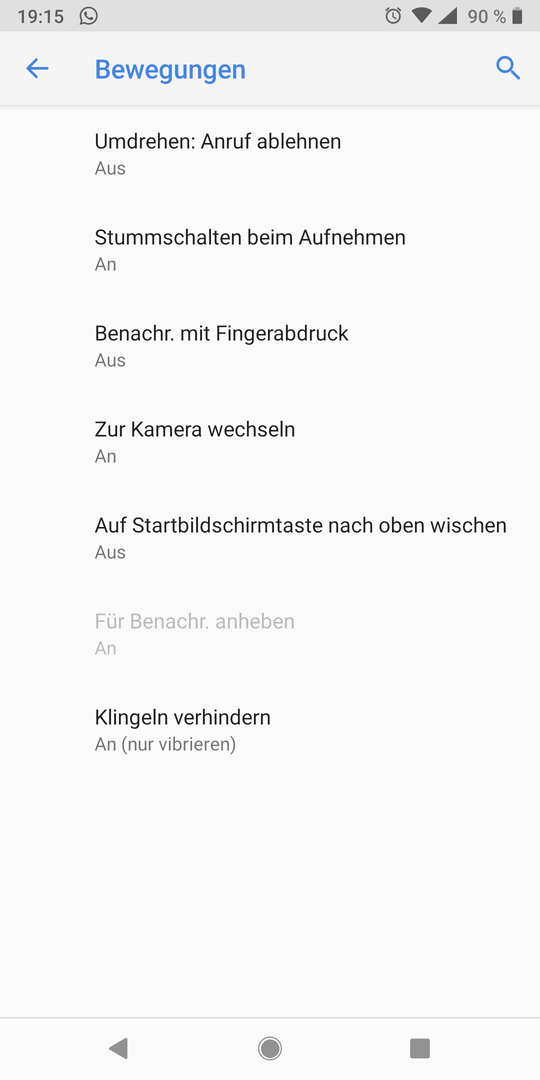

@SimplePlan
gehe zu /Einstellung/System/Bewegungungen/da findest du die Einstellung für Benachrichtigung anheben.Da kannst du es dann deaktivieren.
Danke für den Tipp, aber ist leider auch ausgegraut bei mir. Weiß leider auch nicht wirklich ob das das eigentliche Problem lösen würde.

Hallo @SimplePlan,
seit grob 2 Wochen fällt mir dasselbe Verhalten bei meinem Handy auf:
In unregelmäßigen Abständen aktiviert sich der Bildschirm. Entweder geht nur die Hintergrundbeleuchtung für Sekundenbruchteile an (erkennbar, dass der Bildschirm eher grau als schwarz ist) oder der Bildschirm geht an wie er es auch tut, wenn Benachrichtigungen angezeigt werden.
Meine erste Idee war auch eine Einstellung im Zusammenhang mit dem Inaktivitätsdisplay. Aber genau wie bei dir ist die Option "Für Benachrichtigungen anheben" bei mir komplett ausgegraut und aktiviert.
Daher war mein Gedanke, dass es etwas mit dem Näherungssensor (oben links neben der Hörmuschel) zu tun haben könnte. Was mir dabei auffiel: Decke ich ihn mit der Hand oder einem Gegenstand ab und auf, so kann ich das Verhalten relativ gut reproduzieren. Ist das bei dir auch so?
Was ich bisher erfolglos versucht habe:
  • Optionen unter Display deaktiviert:
    • "Zum Aktivieren tippen"
    • "Automatische Helligkeit"
    • "Neue Benachrichtigungen"
    • "Nachtlicht"
Ich kann mich nicht erinnern, dass ich vor dem Auftreten des Problem irgendwelche Eigenschaften geändert habe. Evtl. ein App-Update, dass dazwischen funkt?! Wir könnten mal unsere Apps vergleichen und schauen, ob eine Schnittmenge in Frage kommt.
Wenn wir beide das Problem haben, ist die Wahrscheinlichkeit für einen Hardware-Defekt schon mal geringer. Ich habe das Gefühl, dass hier eher ein Software-Problem vorliegt. Da ich aber momentan noch keine Lust auf einen Werksreset habe, würde ich dem Problem gerne auf die Schliche kommen.
Hast Du Interesse zusammen auf die Fehlersuche zu gehen? :D
Grüße
Habe das Reproduzieren nun auch mal versucht. Manchmal hat es geklappt, manchmal nicht. Also nur so ca in 1 von 5 Fällen, deshalb eventuell auch Zufall.
An Software und bestimmte Apps habe ich auch schon gedacht. Habe dir mal ne PN geschrieben.

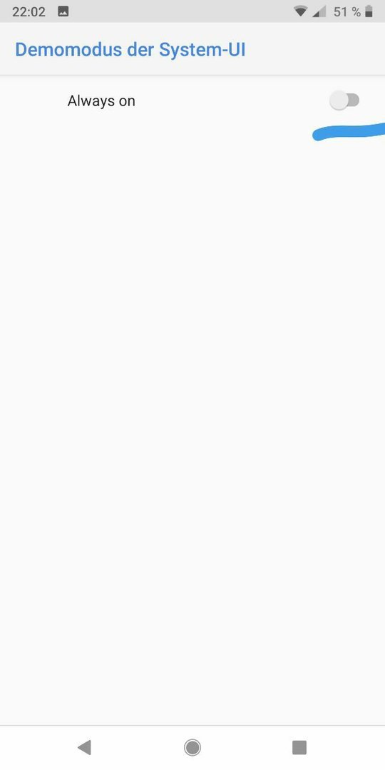

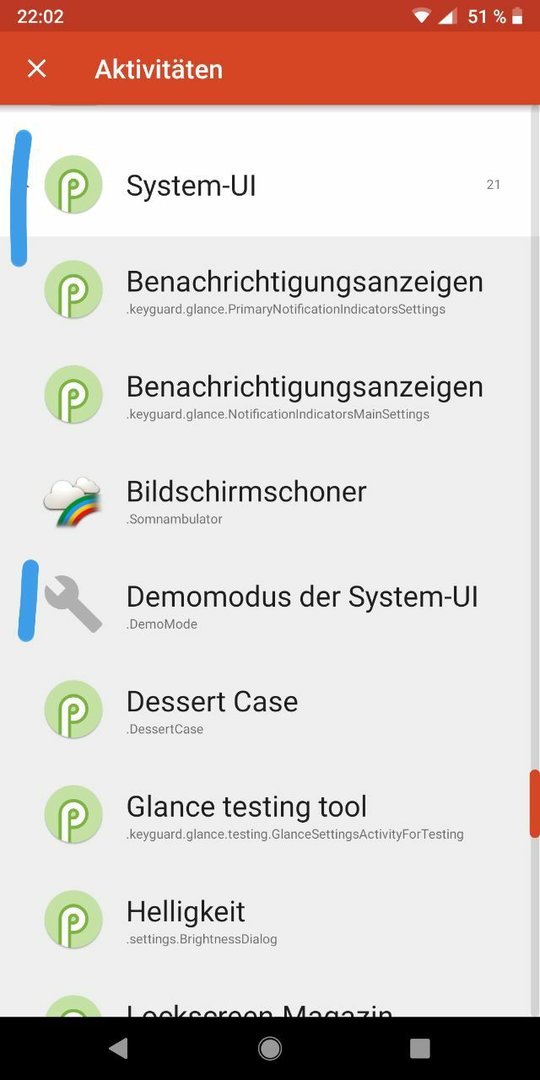

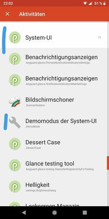

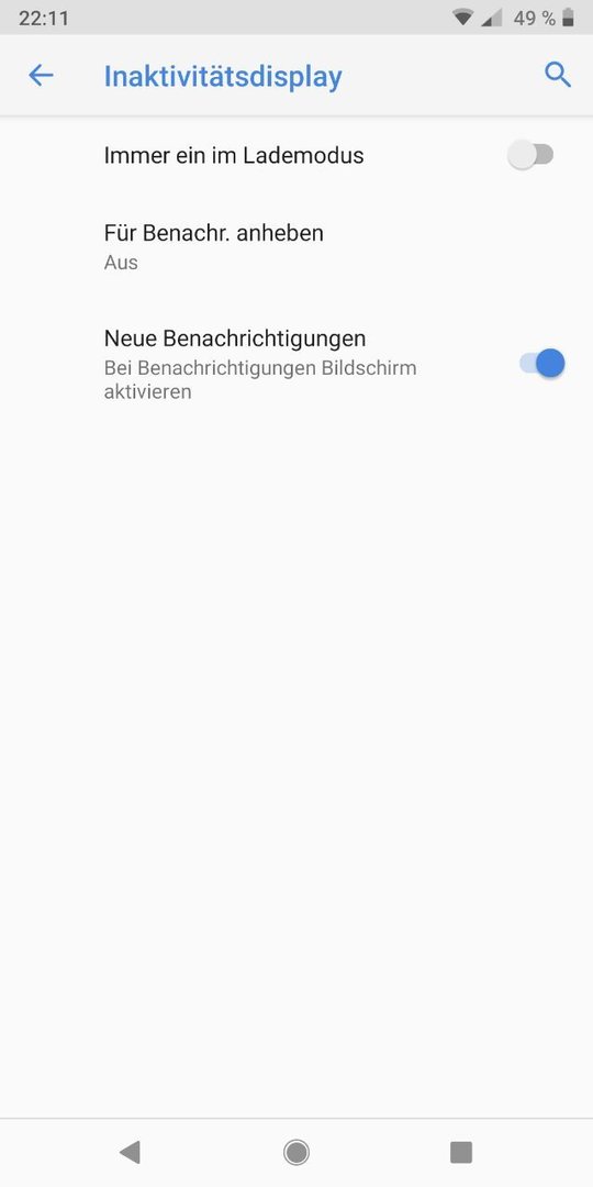

SimplePlan und ich haben zumindest bei uns einen Weg gefunden das Problem zu beheben:
Im Grunde scheint die Einstellung "Für Benachrichtigungen anheben" den Fehler zu verursachen. Da diese Option aber ausgegraut ist, kann man sie nicht einfach deaktivieren. Mit Hilfe der Aktivitätenverknüpfungen des Nova Launchers gibt es aber einen Weg:
Nova Launcher > Widget auf dem Homescreen hinzufügen > Nova Aktivitäten > Demomodus der System-UI > Ambient Display > Always on deaktiveren
Falls ich noch etwas vergessen haben sollte, ergänze es einfach @SimplePlan .
Anhang anzeigen 718849 Anhang anzeigen 718850 Anhang anzeigen 718851
Dem hab ich eigentlich nichts mehr hinzuzufügen. Gut zusammengefasst. Vielleicht hilft es ja in Zukunft noch irgendwem. Ich bin auf jedenfall froh diesen "Stromfresser" losgeworden zu sein :)
Reaktionen: Xanoris
